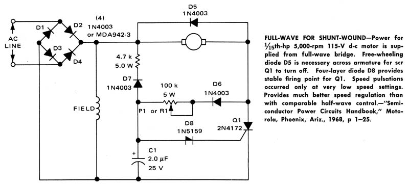

Няма нужда от стабилни обороти, а оборотите трябва да се променят във функция от заваръчния ток.
Този ефект можеш да постигнеш само с управляем стабилизатор на оборотите :) Целта на стабилизатора е да елиминира въздействието на променящия се механичен товар на двигателя.
Ако се опитваш да управляваш двигател с паралелно възбуждане само чрез промяна на напрежението, ще останеш доста разочарован.

Каква консумация има двигателят ти? Измери я в натоварено състояние и оттам ще видим какви промени да внесем...
emil_v r - майстор
Кажи трябва ли автомат. да се променя скоростта и във каква функция от ампеража , какво е моторчето с магнит статор ... , и редукторът , снимка.
колко В дава намотката ?
ако е мощно и не се товари от телта може да не се стабилизира...

Двигателчето е Бош, от чистачки на Ауди, вероятно А4, но това няма знаение. Статора е с постоянни магнити. Консумацията е около 3,5А Напрежението на намотката в момента е някъде към 18В, но след като се изправи сигурно ще се промени. А и на него може да му се сложи стабилизатор, така че това не е проблем. Автоматични регулировки не са нужни, трябва просто да се изменят оборотите в някакъв диапазон и да са относително стабилни.

От 18V голяма жега ще се пада на транзистора... Утре ще пусна схема, щото и аз се одрямах вече.
hygro - майстор
Един прост тиристорен регулатор вероятно ще е по-надежден в твоя случай. Схемата по-долу е за 115V, затова ще трябва да вземеш по-нисковолтов динистор или тиристор с ценер. P1 също ще трябва да намалиш.
Ако се наложи стабилизация на оборотите, експериментирай с резистор около Ом последователно на катода на тиристора и диод от катода към C1.

За твоя случай тия 18в , ще станат 24 в след грецо .
Много са , трябва да направиш извод от намотката...
Иначе на Хигро схемата е най удачно, и негреещо решение , макар че ти няма да можеш да я оживиш ( понеже най простите схеми се настройват -най- трудно , Закон на Емил )
Фиилд ти не требе , с Д8 ще имаш проблем ...
Д5 също ти не трябва , но Хигро ще каже че трябва , така че слагай го .
Потенц. няма да е същият , и посл. на него трябва тример...
