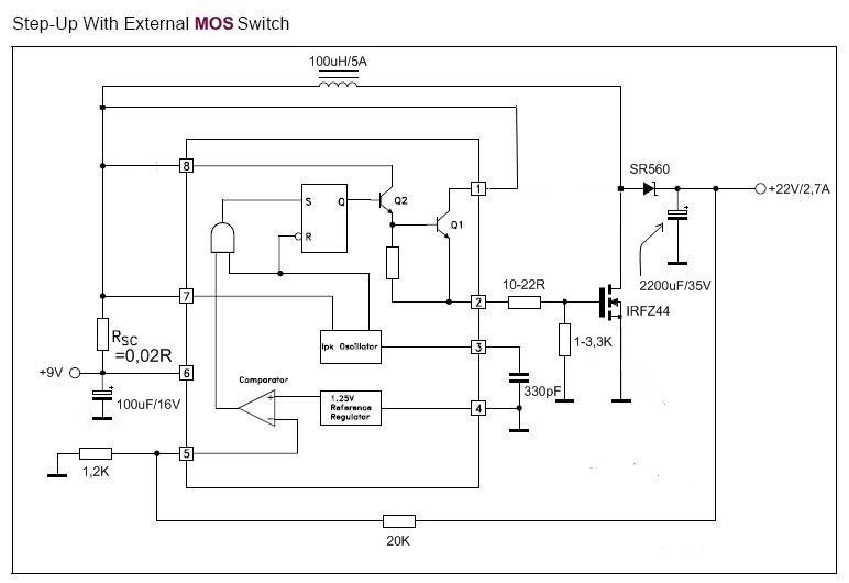

относно захранването - птредвидил съм и това - имам свързана 7812 за да подава стабилно 12 волта на NE555 и 4011 - a самите транзистори се захранват с 22 волта.

ами когто не са свързани пиезотата - напрежението е толкова , ама когато го закача нямам повече от 16 волта - и за 5 секунди транзистора загрява и може да се жигосаш :)
а може би крайните транзистори кито съм ги вързал по показаната схема правят въртели ?

Искам само да добавя, че КПД-то на повишаващ преобразувател със споменатата интеграла е от порядъка на 70-80%.При изходно напрежение 22V и ток 2,7А ще има близо 15W загуби.Поради тази причина транзистора задължително трябва да се монтира на радиатор.

заработи - но малко ме притеснява че започва да грее съпротивлението между 7 и 6 краче - те са 4 паралелно свързани 1 ом / 0,125 Ватови резистори - май ще трябва да дигна мощността - понеже не намерих по-малка стойност засега.
а защо имам такава разлика - подадено напрежение към Транзисторите 22 волта - получено променливо напрежение върхи пиезотата 9 волта ?
не трябва ли да е по-голямо ?

Сигурен ли си че това са пиезо-елементи? Като ги мериш с омметър колко показва? А за да си сигурен че това нещо работи (предполагам че става въпрос за честота над 20kHz) ти трябва осцилоскоп

Разбира се, че ще грее Rsc.Много e високоомeн (0,25ома).Освен това макс. изходен ток е обратнопропорционален на стойността на Rsc.
При Rsc=0,25ома изходния ток е около 220mА.
Maddoktor, резистор 0,02ома малко трудно ще намериш.Затова може да използваш 5 резистора 0,1oма/0,5W вързани паралелно.Ако не намериш и такива на мястото на Rsc може да сложиш мостче, но в този случай преобразувателя няма да има защита от к.с.
p.s.Тези 9 волта в/у пиезоизлъчвателите с какво ги измери?
