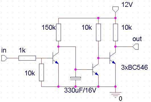

lenko71 написа:
Ето ти инвертор
Възникна един въпрос-
Къде трябва да сложа кондензатор /може би.../ в схемата или други елементи,
така че изх.сигнал да се задържи 2-3 секунди. :?
Благодаря.
lenko71 - специалист
:arrow:
expi - напреднал
Впечатлен съм. =D>
Много бърз и ясен отговор от lenko71.
Благодаря за помощта.
Доколкото разбрах шоковия датчик е захранен постоянно. Ако е така какво пречи и обемния да е заедно с него?
expi - напреднал
Алармата управлява изхода на шоковия и позволява само постоянно включване на сирената
и този изход става само за едната-вътрешна зона на обемния/на която ще сложа предложения от теб инвертор/,
а изхода от втората-външната-предупредителна зона на обемния датчик ще мина през реле и към сирената направо-
фактически без да сработва алармата.
И мисля че заради тая предупредителна зона трябва захранването на обемния да се изключва по някакъв начин.
