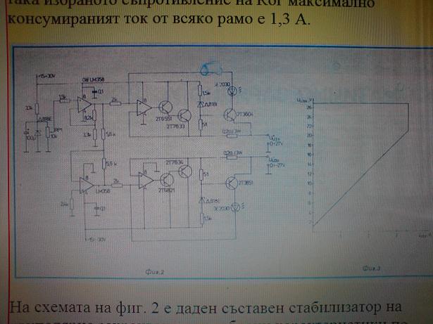

Не е най-простата схема но няма забележки.
Това е почти лабораторен стабилизатор.
Стабилизатор двуполярен 0-27 LM358 4 бр..JPG (43.53 KиБ) Видяна 3909 пъти
