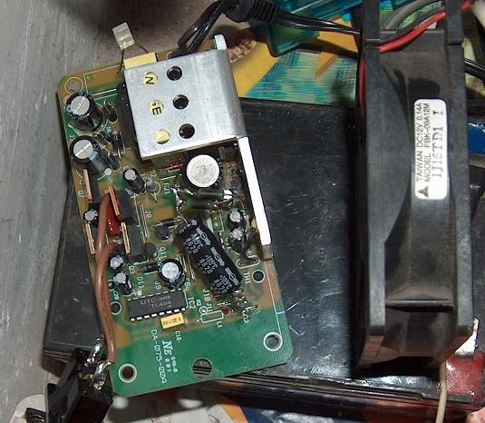

Въпроса е какво ще стане при входно напрежение 20V :?:
Иначе бих спестил доста време.
Сега се мъча с това на снимката. Ако му лепна голям радиатор няма да прегрява. Незнам дали ще се оправя със защитата от високо входно напрежение...
Иначе е перфектно - 80 мА на празен ход :!:
Zurlata - специалист
Това на снимката като го гледам ми мяса че е с TL494 - импулсно с пуш пул изходите, няма ли да вади само право напрежение , откаде синусоидата :?

2v6 - майстор
Zurlata написа:
Е тука Котарака е пуснал схеми ако си ги видял :
http://www.napravisam.bg/forum/viewtopic.php?t=7543
оная само с двата транзистора дето е, по -проста здраве му кажи
, навремето като малък съм правил подобна в зависимост от индуктивноста на жиците на трафа приближава до синусоида а ако му лепнеш и някой друг кондензатор паралелно на намотките си става една много добра синусоида , :-D е за КПД няма да говорим, малко пада... не съм го мерил ама е логично да е така
Виж какво съм писал на 24 Април за да не се повтарям :!:
Схемата с двата транзистора и трафа абсолютно е неизползваема в случая - изходното напрежение не се знае колко ще е - 200-300В :?:
