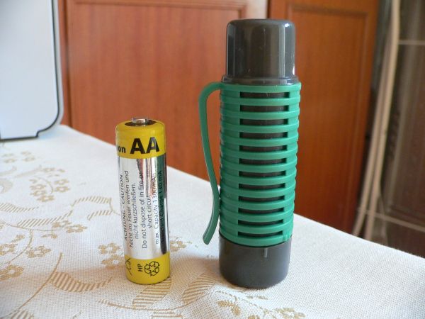

А колкото до устрйството има ги на метро и струват около 6 лв. Ето го и него:
