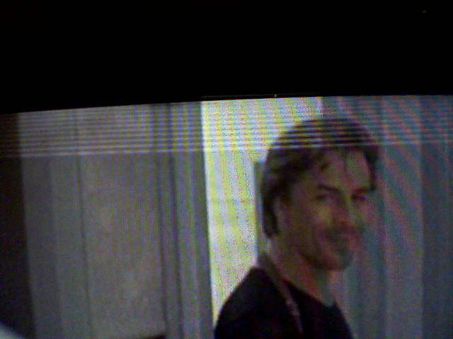

Този кабел от кинескопа трябва да отива в ТХО-то там е фокусировката и високото напрежение за кинескопа.Не е от тези тримери.Може да има изсъхнали кондензатори или други тримери за регулировка.Но това мисля че е по сериозна повреда.Ако някой е по наясно с Goldstar от форума може да ти помогне но сигурно ще трябва схема или поне модел на телевизора.И някой който се занимава с това да ти даде съвет.

Модела е:Goldstar CF-20D10B .Ако някоѝ има схемата ще съм му много благодарен!

stefan_gb написа:Напиши и кое е шасито
mc41b!
stefan_gb
- Мнения: 905
изтегли схемата от тук http://eserviceinfo.com/downloadsm/3782/LG_mc-41b.html после мери и пиши

stefan_gb написа:изтегли схемата от тук http://eserviceinfo.com/downloadsm/3782/LG_mc-41b.html после мери и пиши
Незнам,не намерих решение на проблема уж всичко е наред!

stefan_gb написа:Я направи една снимка на тези прословути черти и кажи кои кондензатори си сменил ..........
Смених всички 'С' (електролитни),и без това тв-то е над 15 годишно,че не ми се занимава после пак с него .Снимки сигурно утре!

Ето и въпросните линии на екрана!
