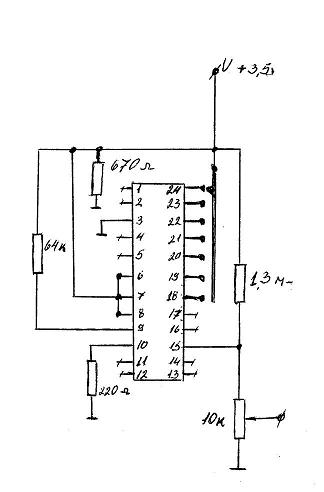

имаше един чип дето записва около 30 сек до минута
emil_v r - майстор
Duke -bg има в предвид
ISD1620 zapiswa 20 сек ,
ISD1640 - 40 sekundi
Има ги в телефонните секретари , мн проста схема , само 5-6 външни елементи .
Има го и като готов модул / кит отделно интегралът струваше 15лв.
страхотен интеграл , има вграден усилвател 0,1ват , помни без захранване до 100 години .(така пише в каталога :wink: )
Лесно управление ,Има 3 бутона - запис , старт, възпроизв. ...
Купи просто тел секретар 3-та употреба , там всичко е готово , но и на кит става , всякак става.
lov - майстор
Ето една схемичка която свалях на времето от платка но за съжаление чипа не съм го записал. Но с малко ровене по справочниците ще се открие коя е интегралката. Ползваше се в телевонен секретар и имаше възможност да се избира да върти всяко съобщение по отделно. Имай в предвид че схемата съм я чертал на бързо и може да има някоя елементарна грешка която смятам че няма да е фатална. а стойностите на останалите елементи са мерени на място и могат да имат някакъв толеранс защото изпълнението им беше SMD монтаж без надписи.
И да пишеш какво си сътворил после.
