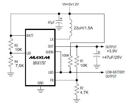

ELEMENTAL - специалист
За съжаление максималния пиков ток на който издържа МС34063 е 1500 милиампера.В твоя случай обаче пиковия ток ще е около 1800-2000милиампера - с две думи интегралата няма да издържи (без допълнителен транзистор).При MCP-то проблема ще е в набавянето на MOS транзистор с достатъчно ниско прагово напрежение.
Мах1797 може да ти свърши работа, обаче съм почти сигурен, че в БГ го няма.Ако се спреш на него провери на сайта на производителя (Мaxim) дали не се предлагат безплатни образци (samples).Иначе да си поръчваш малко количество елементи по интернет от магазини в чужбина си е чиста лудост.Искат огромни суми за транспортните разходи.(примерно Farnell искат 30евро за доставка независимо дали става дума за 1 елемент или за 1 кашон).

видях в инфото на схемата че тази интеграла може да ми пусне 3,3 волта / 1 ампер
предполагам че разликата до 4 волта /1 ампер е много малка и няма да я усетя ?
също така управляващият сигнал на краче SHDN - от каде да го видя в PDF който го има на оня сайт който дадох в началото ? дали схемата показана на 8-ма страница е тази която аз трябва да сглобя?
извинявам се че малко като ламер питам - но искам да съм сигурен в това което ще сглобявам .
Ето ти схема на свързване.Захранването е от 2 NiMH елемента.Изходното напрежение е 3,9V.Максималния изходен ток е 0,5А.Схемата се изключва при падане на напрежението на батерията под 2V.
Кондензаторите трябва да са с много нисък ESR(серия ТМ в Комет).Дроселът трябва да е поне за 1,5А.Освен това активното му съпротивление трябва да е възможно най-ниско.Изходното напрежение се определя от R3 и R4.Ако искаш то да е регулируемо може да сложиш тример помежду им, а FB да вържеш на средния му извод.Така при R3=10K, R4=4,7K и P=2K изходното напрежение може да се изменя между 3,1 и 4,42V.
Между другото макс. пиков ток на интегралата е около 1А.Максималния изходен е 500милиампера :sad:
http://datasheets.maxim-ic.com/en/ds/MA ... AX1797.pdf

maddoktor - специалист
още благодарностти - но май ще се оскъпи бая цялото нещо .
ето как ще ми бъде платката - споделете мнение :)
http://free.hit.bg/maddoktor/max1797.JPG
това е засега пробно - от оня сайт
скоро ще я променя като и добавя и елементите които добави ELEMENTAL :) като цялостна схема .
размерите са съответно според корпуса на елементите но
широчина на платката : 37.7 мм.
височина на платката ( без надписите ) : 14.3 мм.
ако някой се заинтересува от платка - аз така или иначе ще правя мин,. 3 броя - нека сподели - за пращането може в пощенски плик
примерно ако сте от един град - аз пращам на един - а той си дава на другите :)
само за пояснение
интегралата си личи каде е : двете малки жълти квадратчета са КОндензаторите - а червеното е индуктивността
тях успях да намеря пак със фарнел : кондензаторите са 47 uF , индуктивността е 20 uH
