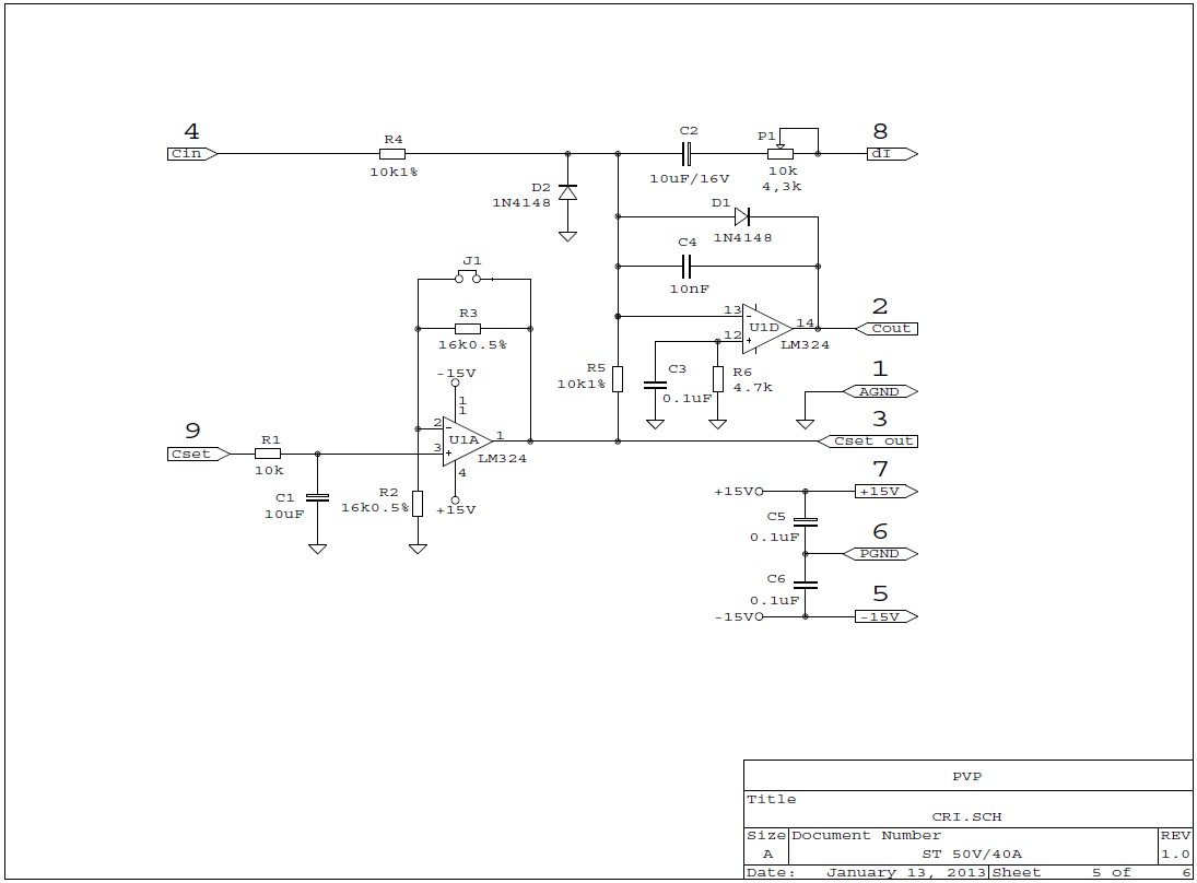

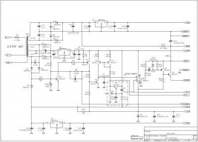

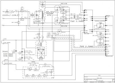

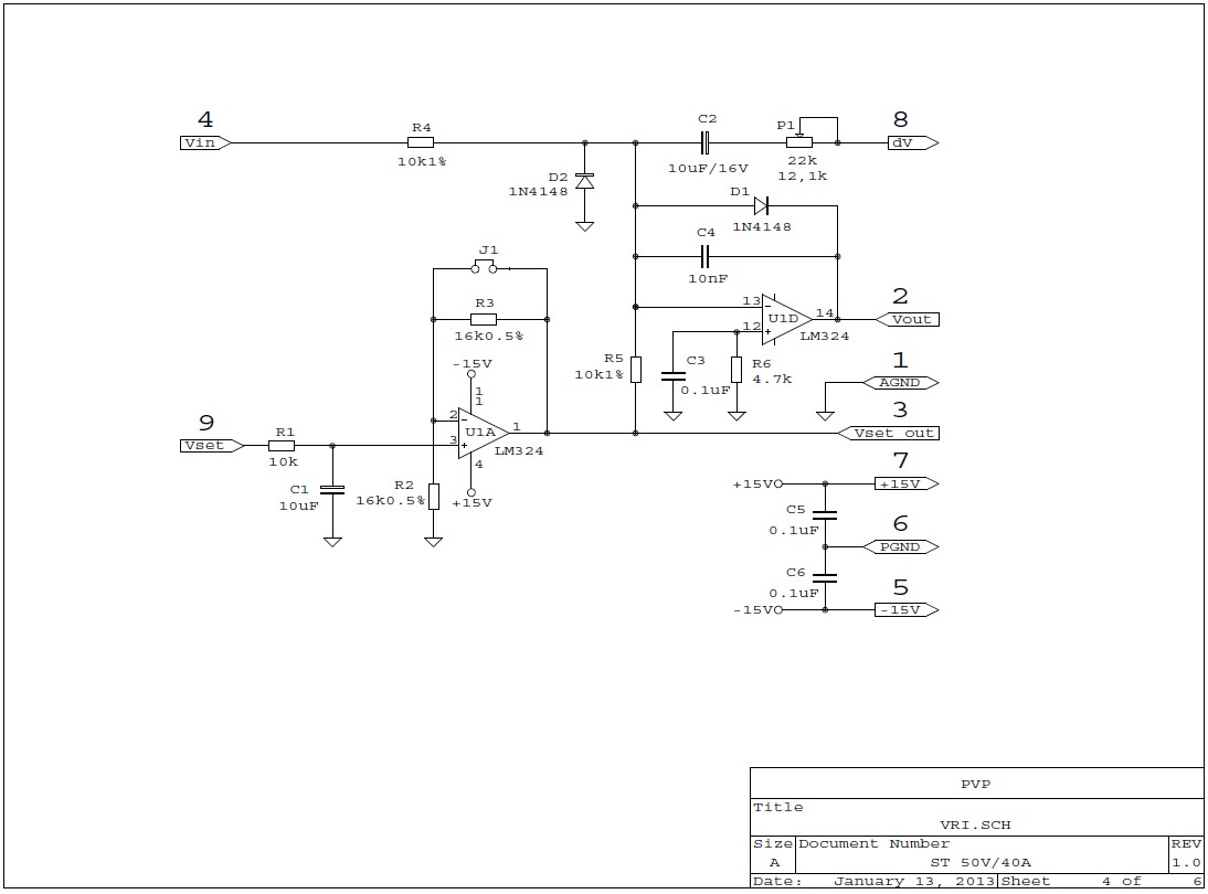

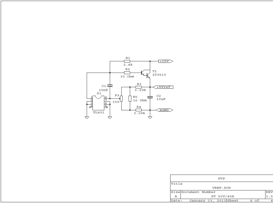

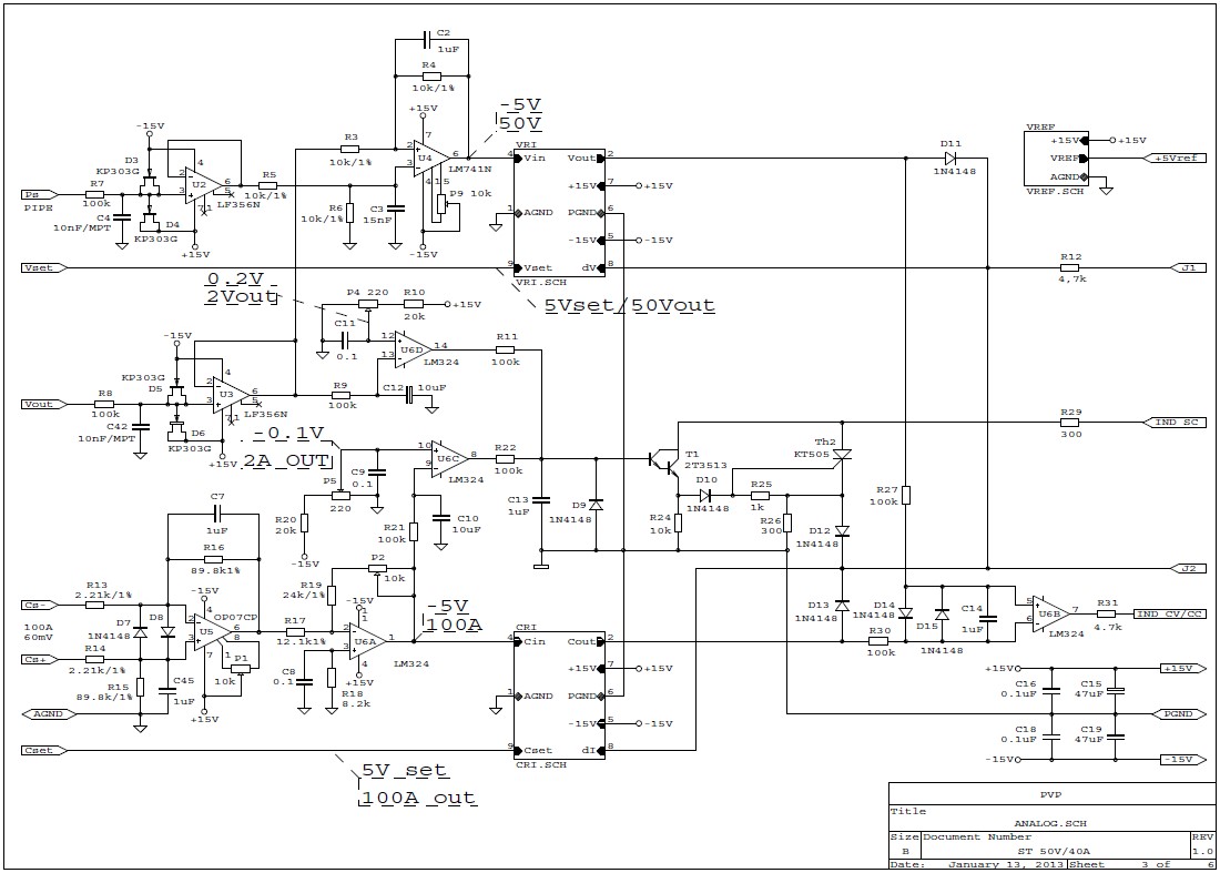

П. Петков - специалист
Даване на простичка схема от каменния век:
