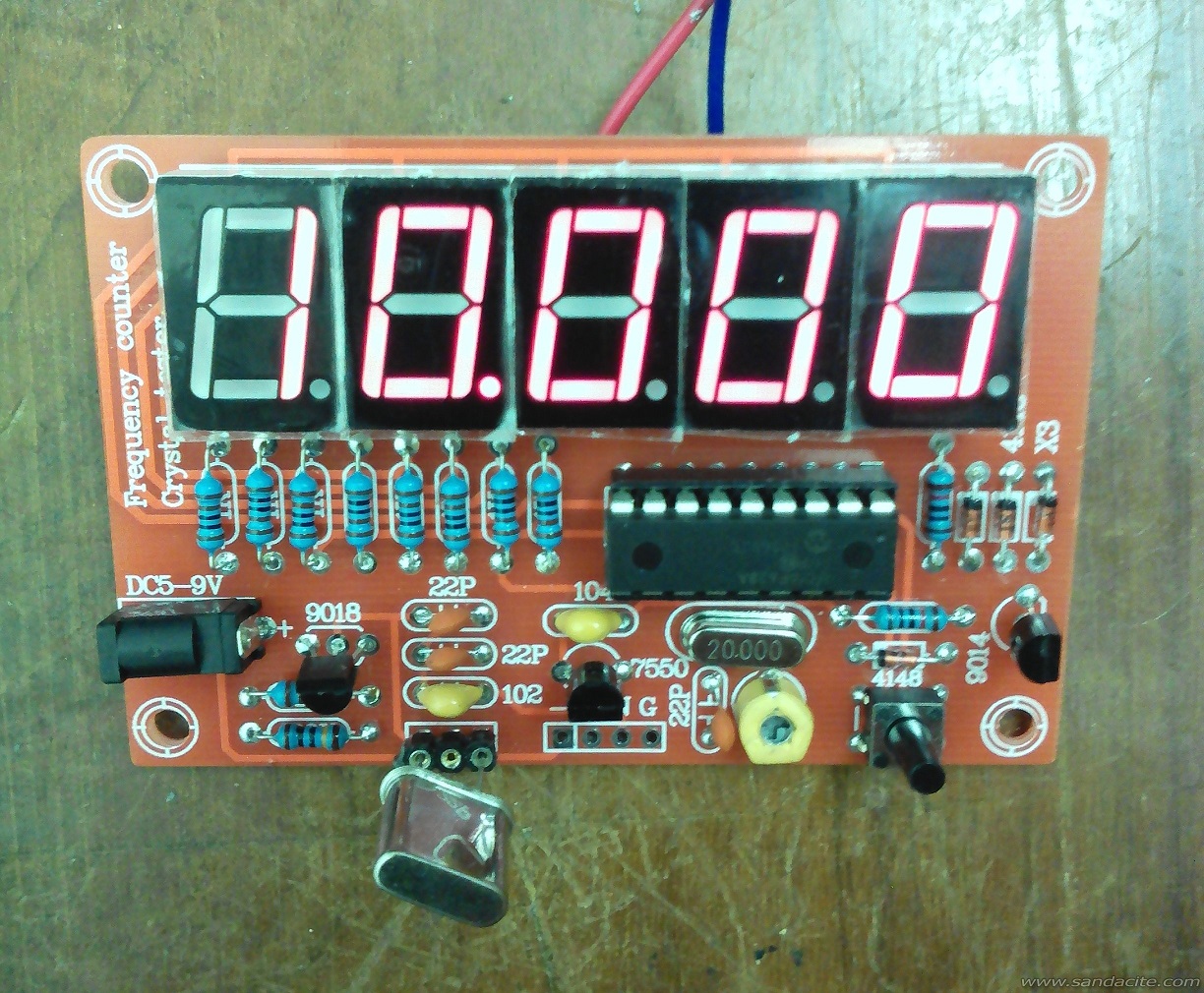

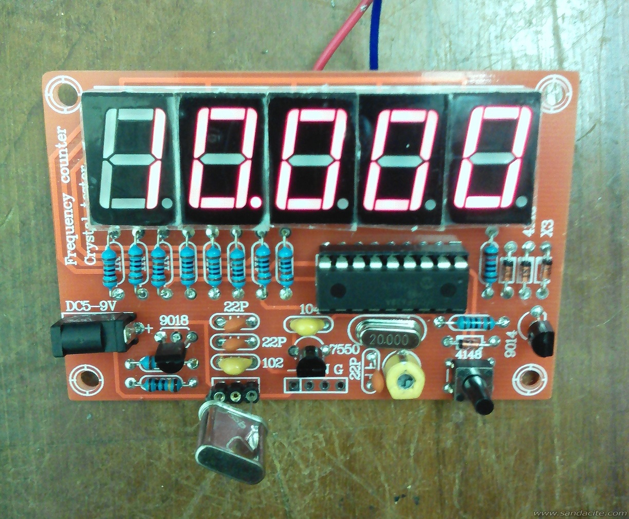

Купих от колега сглобен тестер за кварцови кристали.
Обаче мери само 10.000.Пробвам 32.768hZ;4.096;485-не ще.
Дават го от 1hZ до 50Mhz.
Поръчал съм друг,но ми е интересно каква може да е причината да не мери други,освен 10.000.

Причината си е в резонаторите . Не могат да генерират със схемата на платката . Трябва им друга схема . Наистина този на 4,096 трябва да генерира :? !
