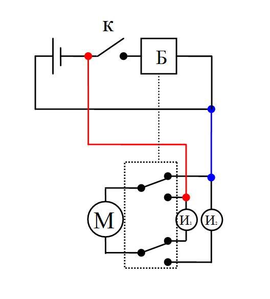

Искам единствено при смяна на положението на ключа К да сменя поляритета и да завърта мотора обратно. Като К ще е реле от ДУ. Моторчето ще го ползвам за навиване-развиване на един кабел... без никакво усилие почти да му трябва.

А как ще го спираш този мотор?
ESPACE написа:
Ще има 2 крайни положения и с някакви шау бау ключове примерно.
ESPACE - майстор
Трябва ти реле с два превключващи контакта
ESPACE написа:
Благодаря много, така е идеално мисля. Само да знаеш или да препоръчаш от къде да взема такова реле за 18в.
