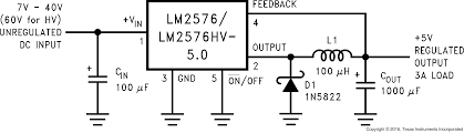

С импулсен регулатор ще е по добре ,напримeр с LM2576

pesholong1958 написа:
Със съпротивления намалям напрежението до необходимото ,при включване то пада на 2-3в.
Със съпротивление намаляваш тока, т.е. нищо не правиш в твоя случай.
Не можах да намера цялата схема зглобена а взех само стабилизатора НМ 7805.Каква е схемата на свързване? Само с 2 електролита ли е?
Свързвай по схемата на Gnus. Щом захранването е от акумулатор може и никакви кондензатори да не слагаш, радиатор обаче е задължителен. Ето изводите на 7805:
pesholong1958 - специалист
Благодаря ви на всички момчета!!!Сложих 7805 и работата тръгна безотказно с един малък радиатор.Отново Ви благодаря че откликнахте на молбата ми!!!!!!!
