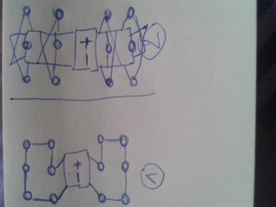

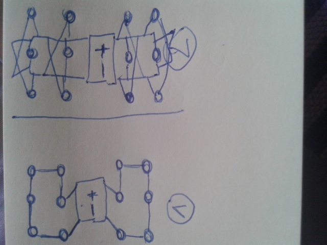

Дилемата ми е кое свързване да избера-1 или 2. Става въпрос за 12 лед лунички 220v.помещението е около 3 на 4 метра т.е. 12 м2. извинявам се за рисунката но освен слаб ел. ..... съм и слаб художник :-D
dyaneff - майстор
Ако луничките са за напрежение 220 Волта, то те трябва да се свържат успоредно.
T.е. номер 2,защото номер 1 е последователно...... или бъркам.? :?:

Не мисля, че има изобщо смисъл да се обсъжда нещо по тези драсканици.
Прекарваш си от дупка до дупка кабел например мостов (ПВВМ) 2x1.5mm^2. В каква последователност няма значение. Както е най-лесно и удобно. После се правят връзките със фасонгите. Може със клеми, може и с усукване(по-трудно е). Останалото е ясно.
Извинявам се за драсканиците но толкова успях да начертая с малката си дъщеря край мен.......та оставайки това настрана - последоватилно(1) или успоредно(2) .кабела ми е 1м2 многожилен(съвет от магазина)-това проблем ли е ?

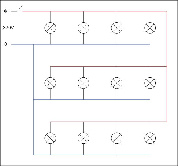

Независимо от напрежението на луничките се свързват УСПОРЕДНО! Изборът на кабел не е фатален, многожилен е ОК!
nbr - специалист
последно запитване.1м2 многожилен става ли? искрени благодарности за отговорите и на nbr за схемата.4ове4е по-ясно от това няма как- БЛАГОДАРЯ =D> =D> =D>
