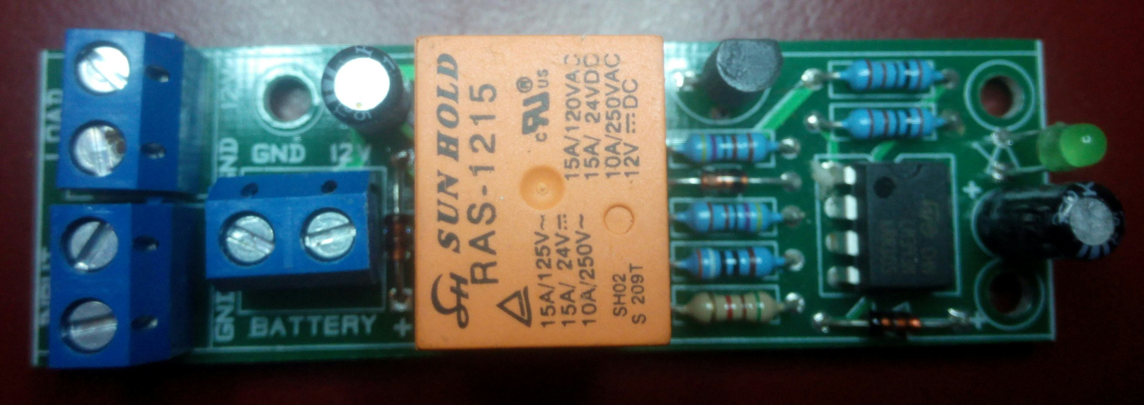

Имам един фургон на язовира, където няма ток и ползвам акумулатори за лед осветление и една GSM аларма, понеже два пъти вече го разбиват. Проблема е, че не винаги сменям навреме акумулаторите и много често се разреждат до край, което скъсява живота им. Сега си поръчах една готова платка за ограничаване на разряда до 10.5V, но ми се струва, че и тя ще консумира някакъв минимален ток когато я включа във веригата, понеже леко грее и без консуматори, затова искам да питам има ли някакъв начин, да се ограничи разреждането без сложни схеми, за да прекъсва веригата при пад на напрежението под 10V?

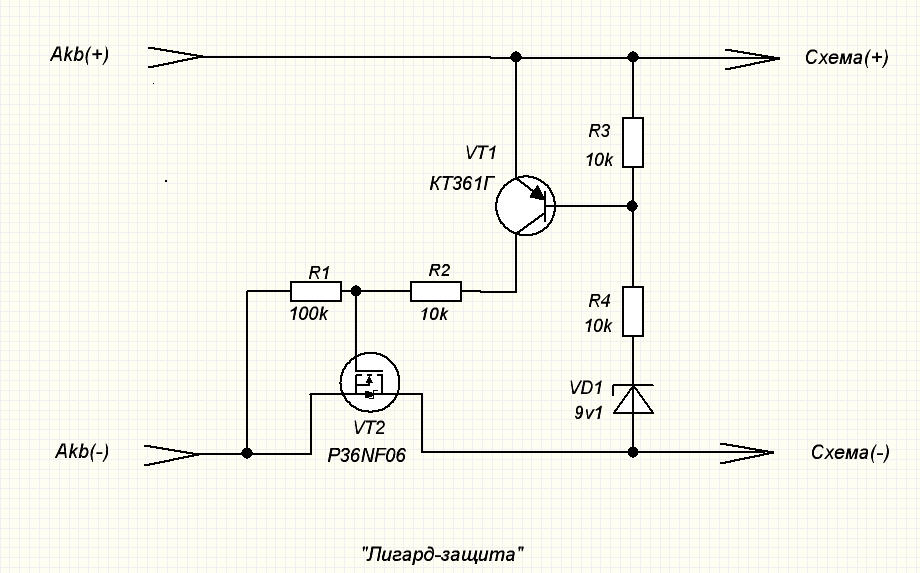

Ето нещо за ограничаване на разряда - направо от скрапа :-D
Само от тия червеничките КТ-та не слагай, че имам много лоши спомени за тях още от детството :partyman:
