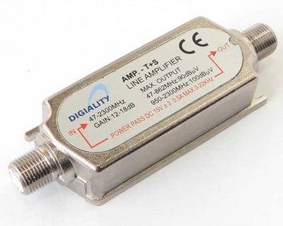

В Кауфланд го видях този за 10лв. : http://elektronikabg.com/product/422/us ... 8630s.html (става ли?). Искам да "засиля сигнала", защото съм с кабелна и напоследък нещо много се влоши качеството. Ще ги викам, ама като знам май нищо не правят.... Проблема даже май е от тях, защото когато пусна дадения ми от тях цифров декодер, н едни програми е много добро, но на други насича, и не може да се гледа....

Този усилвател е за аналогов сигнал,за цифровия няма да ти свърши работа.

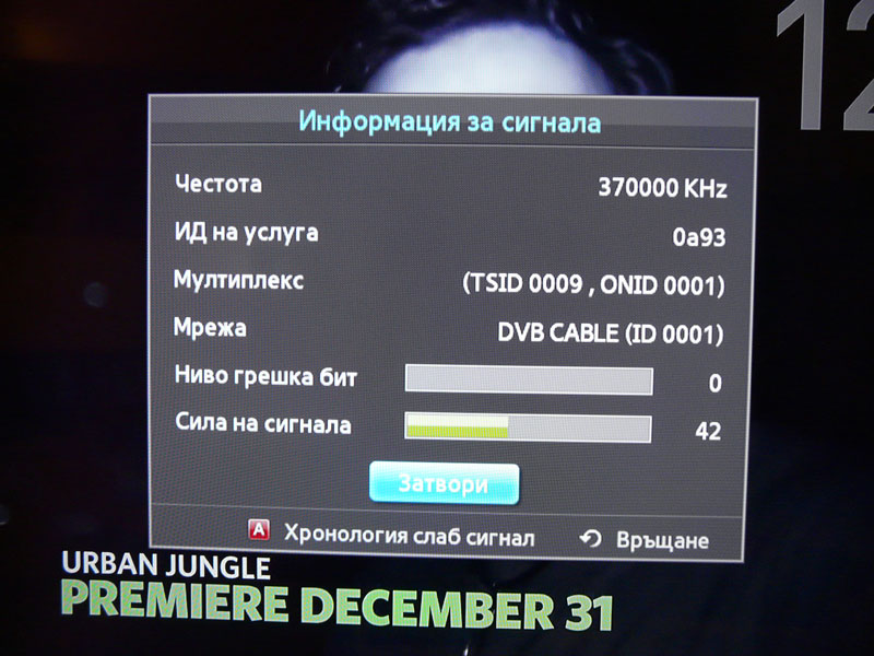

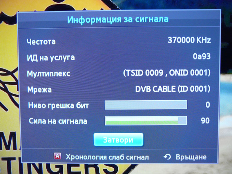

Това не е вярно. По кабелната не "тече" директен цифров сигнал, а високочестотни електромагнитни вълни(радиовълни) и точно те се усилват от въпросните усилватели. Та тези вълни могат да носят както аналогов, така и цифров сигнал, който после се декодира. Ето разлика в нивото на сигнала от кабелна цифрова телевизия с усилвател и без, снимано от телевизора ми:

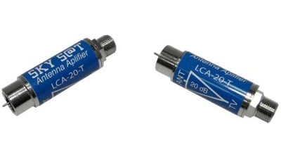

Препоръчвам този усилвател:
или този:
