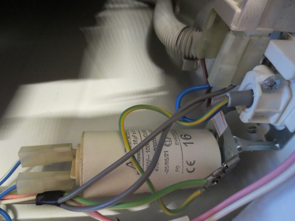

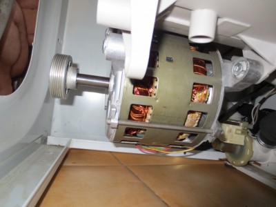

И ако се не лъжа ако е с кондензатор при първоначална помощ с ръка за завъртането дали ще върти след това. Поне при вентилаторите е така. Като намалее капацитета и не може да тръгне. Бутнеш го върти.
- 1
- 2
pakumba
19 мнения в "Ремонт на пералня"
kozl
- Мнения: 11989

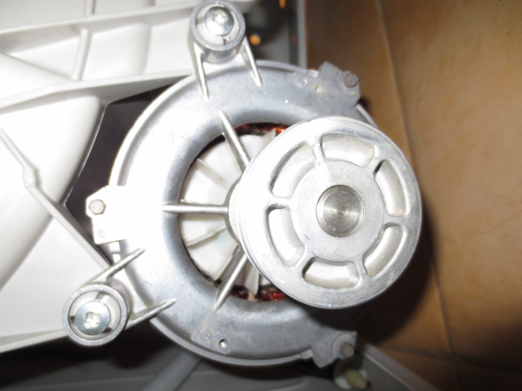

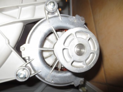

Перлата е с кондензатор. Кандито при майка ми също с кондензатор. Лирпула стария също с кондензатор. Новата е Електрлукс и не съм я отварял. Но ако ел.двигателя е с четки, размера му не е ли по-малък от ел.двигател с кондензатор
pakumba
- Мнения: 55

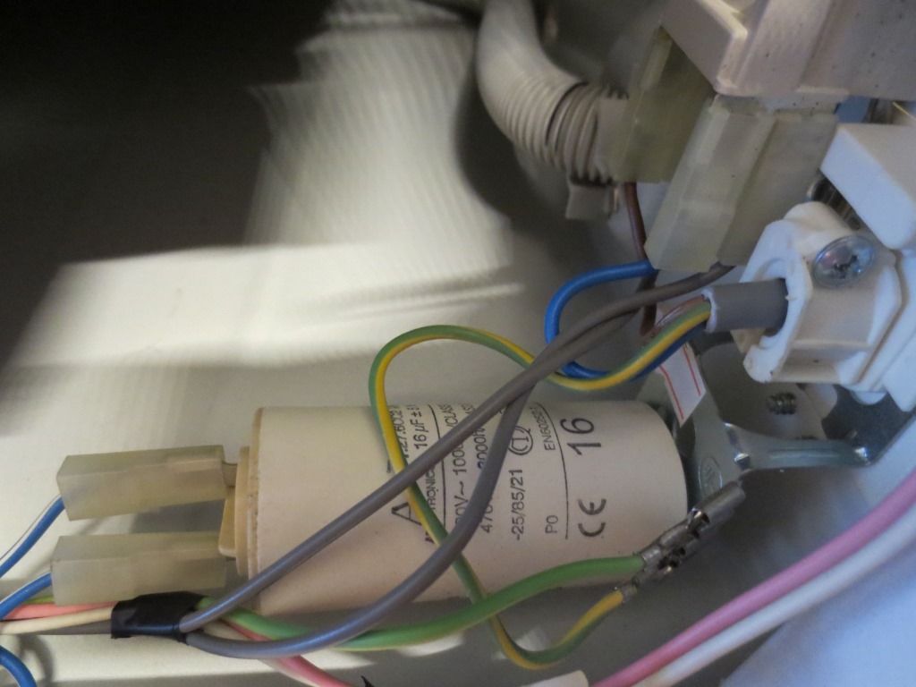

След като ме насочихте към него /кондензатора/, прочетох малко и симптомите са доста подобни, така че със сигурност ще го сменя. Макар пералнята да не е е на повече от 6 години, може би от седенето.... Ремъка съм го махнал аз, да.
Къде да търся такъв кондензатор в Сф?

Навсякъде в специализирани магазини.

Искам много да благодаря на всички, които ми помогнаха. Днес го купих и смених. Понеже бях тръгнал да разглобявам към барабана, бях махнал уплътнението и имах леко забавяне със слагането на пружинките, които държат уплътнителя, но си изкривих една вилица и така се справих. С новия кондензатор всичко е ок. Желая ви всичко хубаво!
