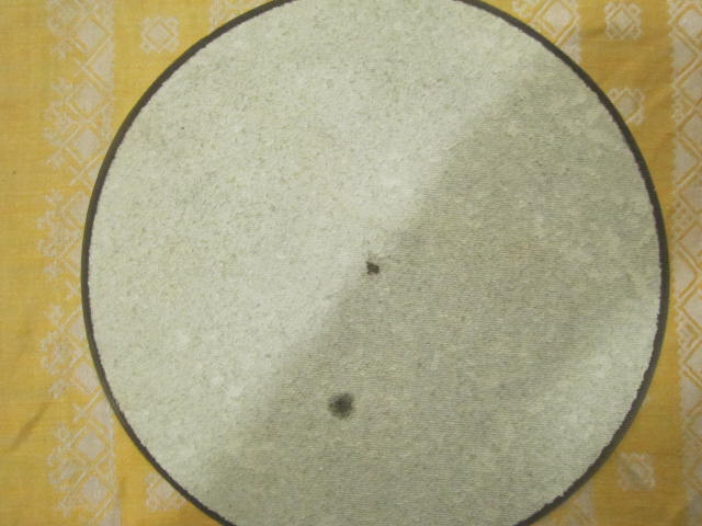

(Когато се "разливаха (не "наливаха"!) основите" на социализма, в името да се открадне малко, директорите унищожаваха цели предприятия и годното в тях оборудване!) Това, което не може да се направи е модулът. Показвам Ви снимки на една от решетките му (SS316), която е покрита със слой, подобен на фин азбест, който слой е фирмен патент. Този слой служи за отделяне на кислорда и водорода в секциите на модула при налягане от 7 атмосфери. Има и още една, сепараторна решетка от същия материал, която осигурява дистанцията. Този модул, решетките и слоя не може да ги направите! Всичко друго се прави!

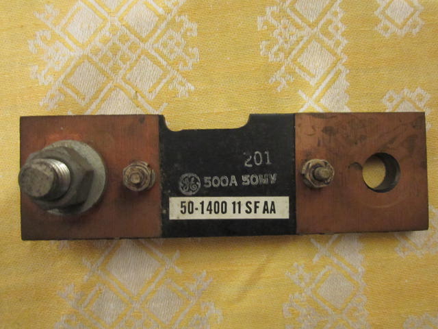

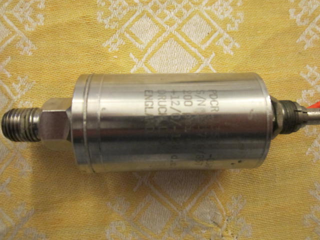

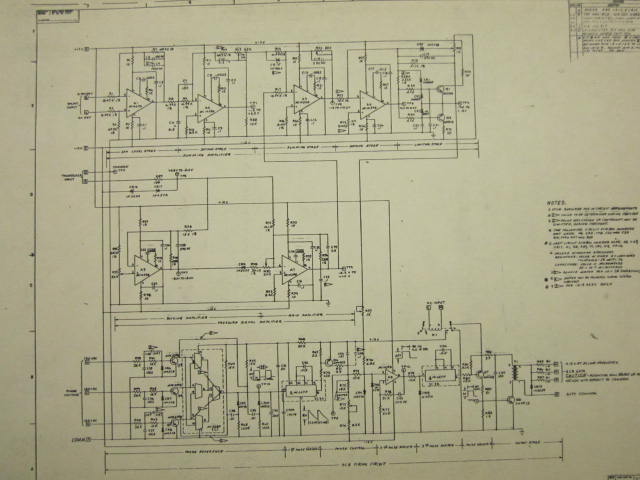

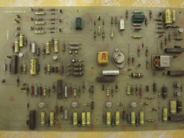

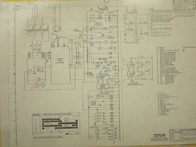

Следват и снимки на схемата на станцията, на платката за фазово управление на изправителя, на датчика за налягане, на 500 амперовия шунт (GE), а изправителя (Ларионов) ме мързи да го търся, но е много сериозен!

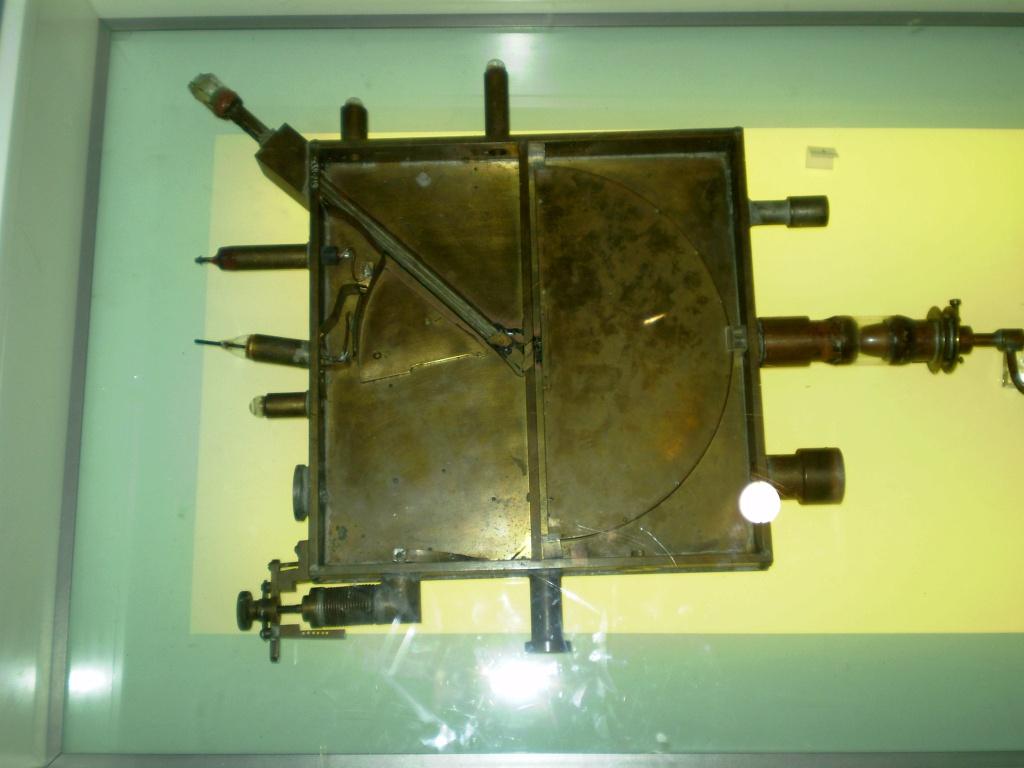

Извън темата, тази просветлена маса под магнетрона, за контрол на фотомаски ли е, или нещо бъркам с перспективата на погледа?

Относно магнетрона сниман е през стъклото на витрината и си е само експонат на прототип. Science Museum-LONDON
От толкова много експонати на тази тема малко бях луднал и дори не съм видял че има и бликове от стъклото. Снимах ги заради сина който само ме разпитваше за ''бурканите'' които разнасям и как работя. В техникума където завърши електроника вече бяха изхвърлили като изучаеми вакумните електронни прибори.
П.П. Иначе за болшинството от пишещите в този форум ако им се удаде случай да посетят този музей със сигурност 2 дена да обикалят няма да им стигнат и да видят всичко. В музея има над 300 000 експоната и продължават да събират още. Като всичките са оригинални а някои които е възможно и работят са направили така че да се вижда.
