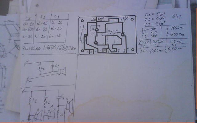

Здравейте,днеска тупахме чергите и изпадна една стара архива.Рекох си да я снимам и да я кача,ако на някого все още може да свърши работа.Съжелявам за лошото качество на снимките.Всичко е едно към едно с оригинала.А те бяха немски от 90-та година.Ех спомени.
sstefanov - майстор
Всеки филтър се изчислява по конкретни говорители (ако може с измерени параметри) и конкретни изисквания.
Така, че тези ще са подходящи само за случая, за който са направени.

Здравейте,да за студйно слушане на музика е така,но за автунубилно,там е много по-различно.Нещата при 4 омовите се изкривяват много силно от търговците.
