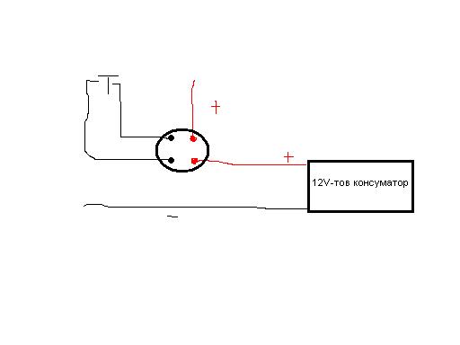

Здравейте имам един проблем който немога да го разреша. Нямам познания по електроника затова моля са съвет и помощ.
Става въпрос за домофони във входа. Имаме контрол на достъпа който не мога да го направя да се отваря от домофоните. Имаме някакъв проблем с тях. Махнах кабелите които тръгват от домофонната централа и минават през домофоните. Меря между двата кабла и нямам верига. Натиска някой домофон и естествено имам верига, обаче ако подам от единия край минус/плюс на другия ми излиза същото.
Въпроса ми е има ли реле което да сработва само от сух контакт?
И ако има от къде да взема.
Ще приложа и нещо като схема (Моля смейте ми се по малко)

ivanov6600 написа:
Въпроса ми е има ли реле което да сработва само от сух контакт? ....
Не.
Плюса, ще свържеш на единия извод на бравата, а минуса- на единия извод към апартаментите.
Другия от апартаментите- на бравата. Аналогично може да свържеш и реле.
П.П. като не се занимаваш с това , откъде тази терминология :"сух контакт".
ivanov6600 - специалист
Електротехник съм и имам съвсем слаби познания по електроника.
Знам как трябва да се вържа не нестава. Написъл съм, че когато подам потенцял във веригата от другата страна имам същия потенцял без да е натиснато нищо. Но когато е без потенцял( сух контакт) нямам верига.
Проблема е локализиран и се работи по отстраняването му.
Оказа се, че има диод който при подаване на потенцял сатваря веригата и така прецаква нещата.
