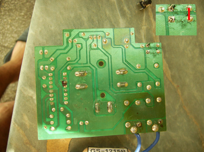

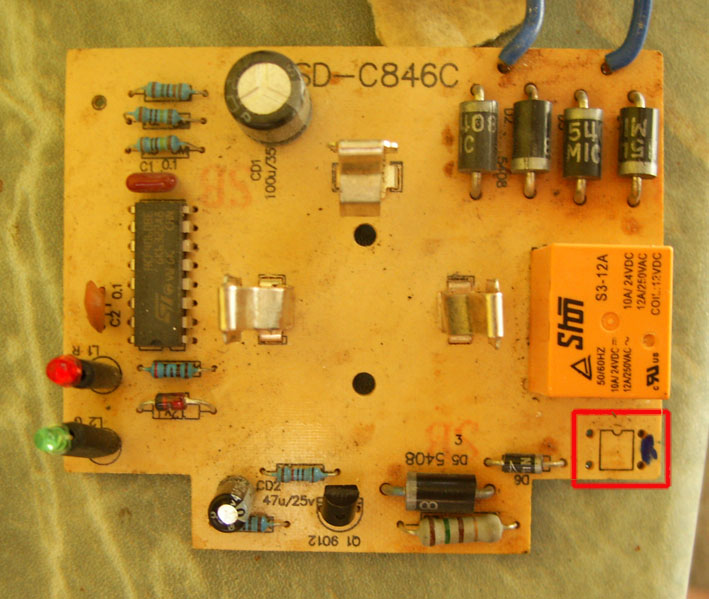

Счупи ми се копчето за стартиране на зареждане на батерията.Мога ли да му сложа едно мостче,
и като сложа батерията веднага да започва да зарежда?
Това е платката отпред и отзад и мястото на копчето
зарядно спарки.jpg (108.89 KиБ) Видяна 1632 пъти

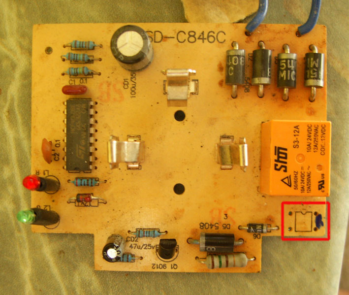

И какво ти пречи да го смениш? Струва 20 стотинки.
Тъч бутон
kireto1 - специалист
Единствената причина е моето работно време от 8 до 19.30 почивен ден неделя.Имах един път възможност мой приятел
да го занесе в сервиза на спарки,и майстора му казал че трафа е изгорял и трябва ново - 63 лв. а само копче -нямал.
Сега последно трафа ли е изгорял или само копчето е прецакано? Смени сервиза. Такива копчета има във всеки свестен магазин и сервиз. А това с работното време - не мога да ти помогна. Ти сега какво - не ходиш да обядваш или нямаш почивка? Като искаш си изкарай две жици и ги давай на късо да започне да зарежда. Ако пък искаш му сложи бутон за стълбищно осветление.
