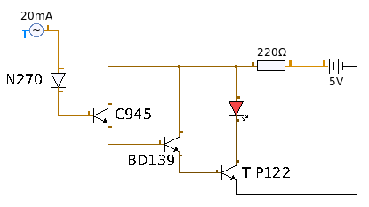

Малко забавих нещата, но напоследък имам свободно време и почнах да тествам:
Получава се, но трябва да хвана края на диода с пинсети и GSM-а да е близо. Може би тялото ми играе ролята на антена.
mitcd, дай оригиналната схема, ако има по-малко елементи. На мен ми се иска да е компактно, но не мога да запоявам SMD, като теб, така че колкото по-малко елементи - толкова по-добре.
miroton - майстор
Ти след година се сети,за да е по голяма чуствителноста сложи с буквата 2сц945К.
И тия ДБ139 и ТИП122 за какво са сложени.Може да ги замениш с по малки транзистори.
bip - специалист
Просто такива имах налични, както и един N2222. Емпирично установих, че C945 е „най-чувствителен", а другите са сложени, за да действат, като усилватели. Не се смейте :)
Исках да разбера кой параметър показва колко е чувствителен един транзистор. Vbe(sat) ли трябва да се гледа? То е във волтове, но как да разбера колко трябва да е голям тока, за да се отпуши или насити транзистора? hFE ясно че е усилването и колкото повече - толкова по-добре.
А диода става ли? Дайте някакви примерни номера на диоди, които стават за схемата.
bip - специалист
Този от схемата на mitcd май не е Gunn диод.
