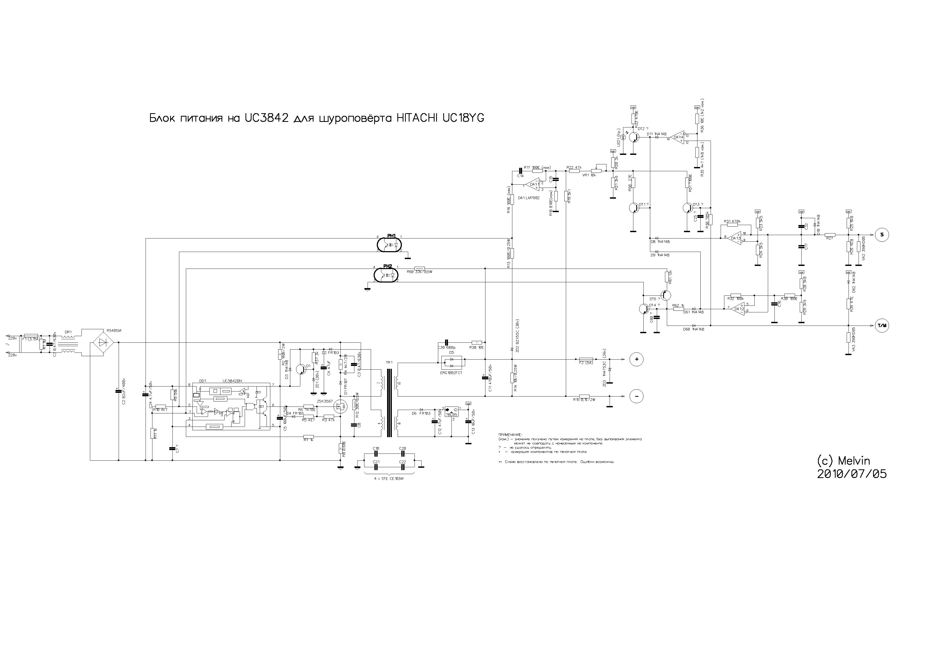

Много трудно намерих тая схема и я пускам в случай, че на някого му потрябва.
Въпросното преискря в щепсела при вкл. и не тръгна. Беше без батерия в този момент. Питането е къде да замервам да видя дали ще открия повредата. С 2 чуквания снимката става доста детайлна.
EDIT
R54D5M Има променливо 230 и изправено 307 като показание
R8 0.68E на 200ома мултицета показва 01.0 Под напрежение запазва 307 на двата си края.
С5 ще сменя утре
R2 откачих единия край и измерих 160,2кОм
7 крак на чипа има 18,7В

MamaMy - майстор
С5 директно го смени а R2 го откачи и го измери

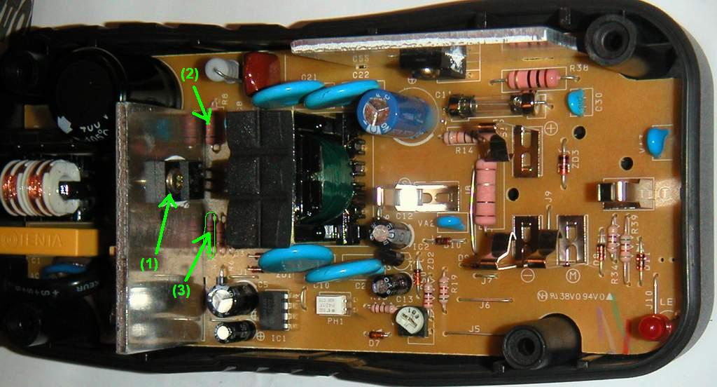

Темата откъдето взех схемата имаше и тази снимка. Как да проверя 1 ? 2 е R8 и 3 R7.
Виж първо на 7-ми крак на чипа какво напрежение има. Там му е захранването. Транзистора трудно ще провериш. Може поне да провериш между средния и десния крак дали не е дал на късо. По-скоро трябва да се гледа на 6-ти крак на чипа дали има импулси (с осцилоскоп). Най-лесния начин е със смяна на чипа и транзистора. Не струват мама и татко.
