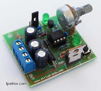

схема няма но има снимка как изглежда
dimitrov8505 - напреднал
а какво ще кажете за заводска плтка на редко 65 лева не е ли добър вариант там поне всичко си е както трябва :?:

Какво да кажем като не знаем какво има на нея и дали "всичко си е както трябва". Пък и за 65 лева може всеки, тука е "направи си сам"!

Един съвет и от мен пък ако искайте вземете го в предвид за да не берете после ядове. А той е: Не се хвърляйте на високотехнологични неща когато ще се ползват в заваръчни апарати собствена конструкция. Схемичките които последно публикувахте наистина работят перфектно но само когато са предпазени от смущения по захранване. А около един заваръчен трансформатор стават ужасно много. И после ще почне едно екраниране заземяване. Феритни филтри и накрая едно нищо. Имам телоподаващо с изопланова глава. И аз ентусиасиран реших да се правя на знаещ и накрая стигнах точно до тези проблеми. Та си карам до сега с оригиналната платка която е почти идентична с гениалното решение което колегата показа в началото на темата. Има един тиристор КТ705 и един мощен диод него не го помня какъв беше. Ползва се и един динистор. И две релета заедно с един електролит определят и времезадръжката за да се пусне първо газта. А относно спирането на двигателя достатъчно е да се даде на късо и кове почти на място.като за целта се ползват нормалнозатворените контакти на релето.
