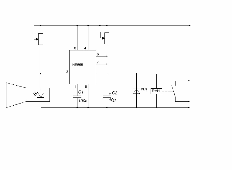

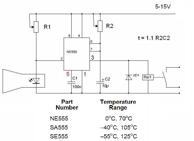

С R1 регулираш чувствителността за да не сработва от улични лампи. Фото диода е в подходящ екран, който ограничава ъгъла на осветяване при който системата сработва, с R2 се регулира времето на закъснение за връщане на сенника.
Но си мисля, че е нужно някакво закъснение и при включване, щото случайни проблясъци може да има. Може би добър вариант ще е, схемата да чака 5-6 сек. преди да пусне сенника. След това за 15-тина мин. да реагира мигновено на осветяване и винаги да забавя вдигането на сенника. И пак едва ли би работила коректно в реални условия. Но на защитата, ще им вземеш акъла с безумните алгоритми :-D
ПП. Критика приемам всякаква :partyman:

Е щом приемаш - само дребни забележки. И релето да е с два девиаторни контакта за да се реверсира моторчето (предполагам че ще ползва моторче). Не знам какво мисли за спирането на моторчето (крайни изключватели, по време ли, по ток или др.) - това ми се вижда най-сериозния проблем като механика.

По повод закъснено или не включване от "проблясъци" - според мен те са по-гадни от постоянно осветяване, защото при тях окото още е настроено на предишната, по-ниска осветеност. Някакво минимално - да, по-скоро като филтър с/у споменатото "двоумене". Последното обаче, по-принцип се бори с хистерезис на превключващия елемент (компаратор).

Независимо от това, каква схема на фотореле ще се избере, мисля, че много трудно ще бъде избегнато фалшивото сработване/несработване. За това фотоприемника (какъвто и да е той) трябва да се постави в специална конструкция.
Аз лично бих експериментирал с по-дълга конусовидна тръба (или профил), чиято тясна част да се затвори и там да се монтира фотосензора, а отвора да се насочи по посоката на движение и леко нагоре.
В предвид това, че осветеността при която ще се работи е близка до праговите стойности на чувствителност, може би ще се наложи пред отвора да се монтира и полупропусклив на светлина материал, за да се търси работа на фотоприемника в по-линейната му област, което ще позволи да се правят по-прецизни настройки.
