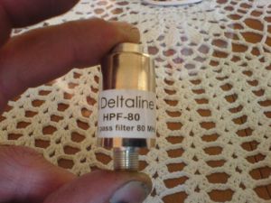

Предполагам,че става въпрос за този филтър.Това е високо пропускащ филтър,който пропуска с минимални загуби всички сигнали от 80 до 862 мхц.Всичко под 80мхц се изрязва от филтъра за да предпази каналите за интернет от смущения–тхо,импулсни захранвания на телевизорите.
vk - специалист
Ето и аз снимах такъв филтър (Hi pass filter) който отрязва ниските честоти под 85 Mhz
и оставя нагоре

Въпросния филтър е поставен да предпазва обратния канал за интернет от шум.Разклонението за втори тв може спокойно да се направи след този филтър с един сплитер,без това да навреди на интернета.
Tочно това е причината кейбълите да слагат филтри. Неща от сорта на не добре настроени усилватели и т.н. нямат нищо общо с филтрите. Понякога се слагат преди цифрово устройтво филтри за да се спре брум предизвикат от незаземени контакти и т.н. Тези, които слагат кейбълтел НЕ спират брума, тъй като не отделят масата на приемника/телевизора от тази на кабелната. Слагай сплитер 1/2 след филтъра и си гледай спокойно на 2-рия телевизор
