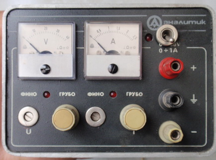

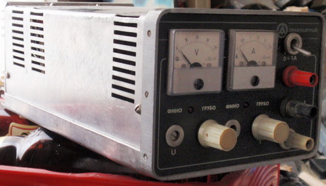

Работех в з-д "Аналитик" - Монтана. Произвеждахме много модели ТЕС /токоизправител електронен стабилизиран/ - ТЕС 1300, 5010, 5020 и т.н., които бяха с компаратор на базата на 741. И защо мислите имаше толкова електроника в тях?! И по онова време имаше интегрални стабилизатори от рода на 78хх и 79хх.
Аз ползвам регулируемата част на ТЕС 1300 монтирана в подходяща кутийка /плавно регулиране на изходното напрежение и ток, защита по ток и напрежение - отличен уред/. Само тока съм му качил на 2,5А. Изходните транзистори са 3055 и какво от това че се произведени преди 30г. :-D
