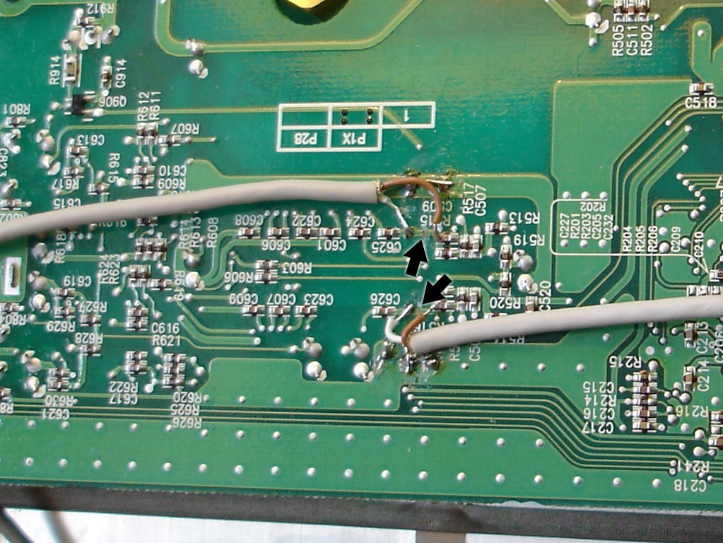

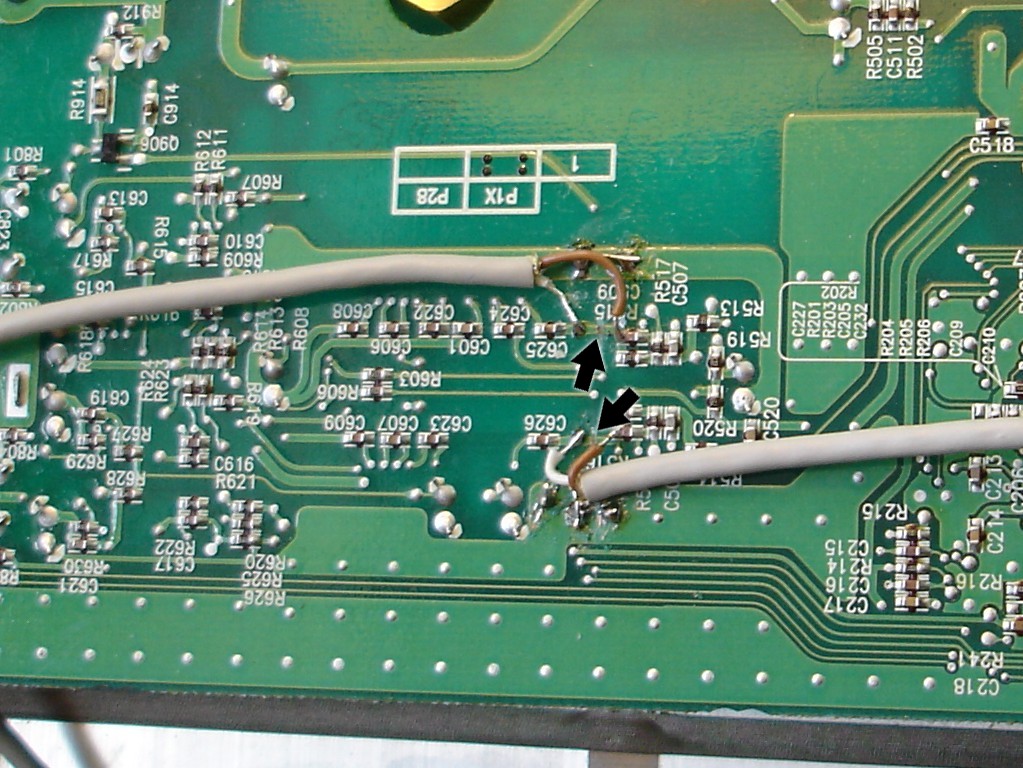

Използват двойно екраниран телефонен,а също ставало и коксиален кабел.
Трябва да се прекъсне веригата между C509/R515 и C625 за един аудио канал, а също така и за другия канали между C510/R516 и C626.
Използвайте остър инструмент, внимавайте да не повредите други компоненти на борда!
черните стрелки показват прекъсването на веригата.
***Проблем 1-сега не мога да разбера този кабел,колко жички има и на колко места е запоен(логично да е на 2х2.защото ако е коксиален той е 2 жичен)но тук ми се вижда,че има 3 спойки м/у C509/R515 и C625.

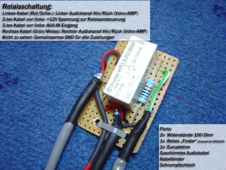

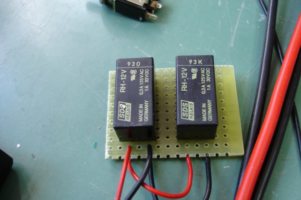

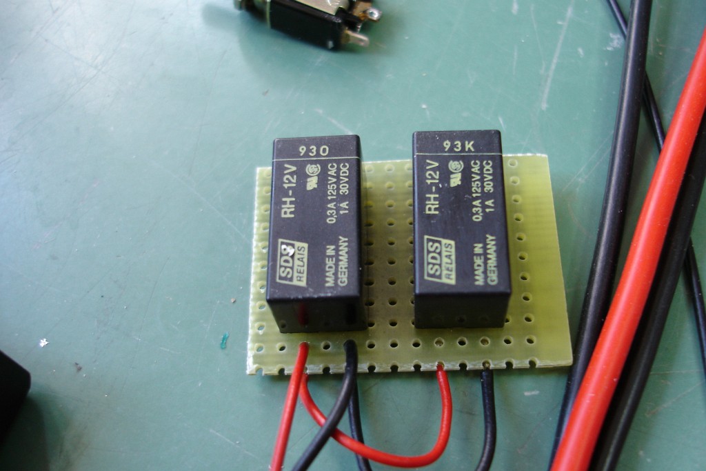

Сега идва ред на въпросната платка(двете отделни релета за аудио източници (AUX / радио)-като тук е пълна магла какво се случва ще сложа и оригиналния текст;
Използват два SPDT Миниатюрни релета с 12V намотка.Освен това, можете да използвате една DPDT (двойно поле)или др с 12V намотка!обърнете внимание, че някои от релета имат намотки с поляритет (защитен диод вътре)!
ОРИГИНАЛЕН ТЕКСТ-I used two SPDT (single pole double throw?) miniature relays with a 12V coil. alternatively, you can also use one DPDT (double pole...) from matsu****a or the RS type stock no. 476-612 or any other with 12V coil.
note, that some of the relay coils have a polarity (protective diode inside)

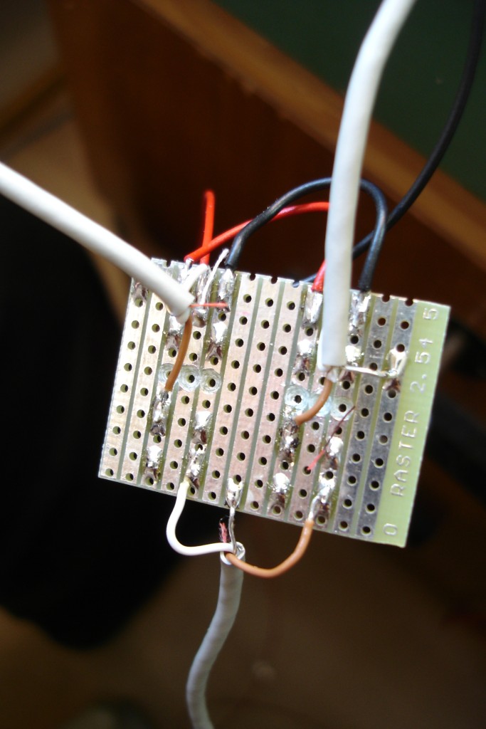

платката от долу;
един малко по-изчистен вариант с 1 реле(мисля) като тук се виждат сложените за защита 100 ohm резистори(по един за ляв и един за десен аудио канал) и др не ми е ясно...

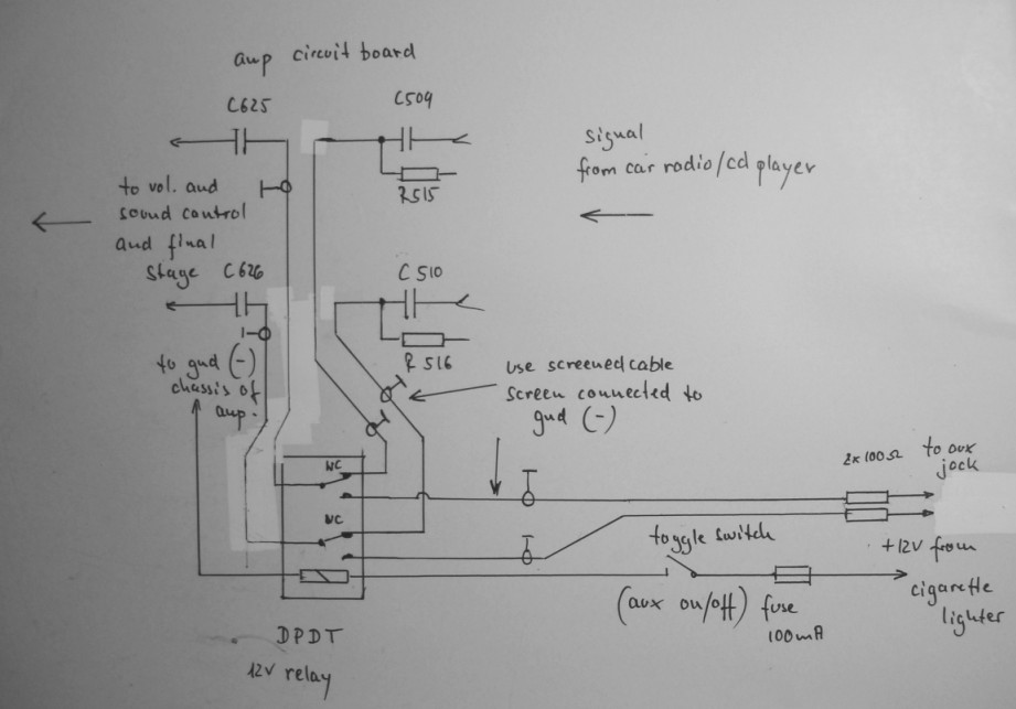

А това е схемата на момчето;
Та това е което искам да направя,но ми трябват малко обяснения и пояснения-не изглежда трудно,но човек все пак трябва да има някакви познания-а при мен в тази област липсват :(
Ще съм мн благодарен ако някой отдели малко време за съвет :)
lenko71 - специалист
Кабела има оплетка (екран) и две жила - общо стават три.
3.5 mm не е кабела, а диаметъра на жака (малък стерео жак).
Оплетките се запояват към маса.
Двете жила на единия са към C525, C526, на другия към C509, C510 и т. н. както е на схемата.
От релето излиза още един такъв кабел, който всъщност се ползва за AUX вход.
Ако схемата нищо не ти говори, по-добре не се захващай.

Благодаря за отговора-леле това за кабела са елементарни неща,а аз просто не съм се замислил и давах по енерция,сега нещата вече ми се изясниха малко:)
Мисля,че мога да прекасна вразките и да запоя на правилните места,но сега остава проблема с направата на платката(РЕЛЕТО)..там ми се стува пална индия и,а незнам точно какво ми трябва-като компоненти(незнам като отида в магазина какво да си пойскам(а също така незнам къде има такива магазини))
а схемата не ми е ясна мн.мн,но преполагам,че с малко помощ ще се оправя :)
Ако напишеш от къде си все някой ще те упъти за магазин.
Релето е за 12V, с два независими контакта с две положения. Може да занесеш направо картинката в магазина, те ще разберат.
На някои релета има и схема на изводите.

Благодаря отново,това да занеса снимка е добра идея,но все пак-мощности,волтове,омове и тн..примерно дали релето да бъде едно DPDT или две SPDT ,каква е разликата и кой вариант по-добар?
