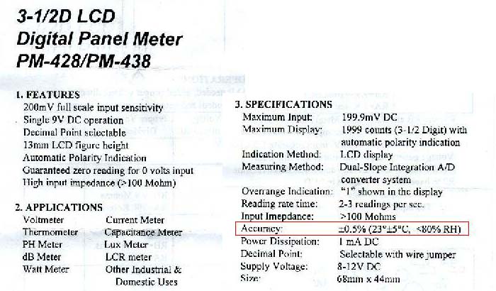

Ето какво представлява волтмера ,който ползвам в колата и ми е подарък от Емо от Враца
има разлика с предложения от stefan_gb волтмер
има и една допълнителна платка ,но Емо може да каже за какво е правена,допълнително и син светодиод е прикачен.Има тример,който е завит с с черна лепенка ,но е извън снимката ,вижда се само малко от лепенката .
lenko71 - специалист
Ползвам такива. Допълнителната платка е за захранване на волтметъра, понеже масата на захранването му трябва да е различна от масата на измервания източник.
Това на картинката е описанието. Заграденото с червено е точността.
Освен това двата резистора на входа на волтметъра (така наречения атенюатор) също имат някакъв толеранс, така че грешка от десети от волта не бива да те учудва.
