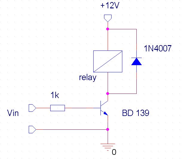

колеги, дайте някаква схема на електронен ключ с транзистор, които да се отпушва с подаване на +11-12в и да задейства реле 12в и да е лесна за изпълнение,нямам койзнае какви изисквания.Сегашният ток е твърде слаб да задейства релето
lenko71 - специалист
Все пак зависи от параметрите на входния сигнал
mityom - специалист
благодаря, утре ще го пробвам и ще пиша дали ми е свършило работа
expi - напреднал
А ако искам релето да поработи 3-5 секунди,
може би кондезатор е необходим и къде да го поставя.
zoro1 - специалист
expi написа:
Електролит между базата и земя -капацитета опитно ,защото зависи от входния сигнал./1 до 10мФ на 16 Волта/
