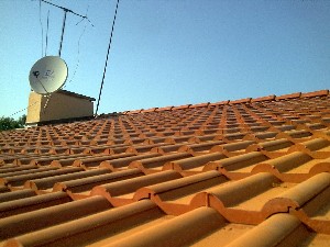

mitcd написа:
Най важното е да има стабилна основа и здраво укрепване
... и чиста видимост към дадения спътник,
- дървета ако има - преценка доколко и за колко време ще израстнат,
- всякакви други евентуални механични прегради (пранета, сенници, ново строителство),
- натоварена улица - "скриване" на антената от антирадарите,
- GSM клетки- "скриване" на антената,
- wireless антени - "скриване" на антената,
- вятър - откъде ще духа, дали ще е силен, доколко ще влияе на антената
- ако има скосен покрив отгоре - къде евентуално ще падне натрупан сняг
- гледка - не трябва да се закрива
- обслужване - трябва да има що-годе лесен достъп до антената
- естетически външен вид
- възможно най-близо до телевизора
- път на кабела до телевизора (понякога и през външна и вътрешна бетонна стена)
с две думи - нищо работа... :) Неразбираемото изглежда сложно и в същото време лесно...
@bobykafe
преместване на антена = демонтаж + нов монтаж
Ако новото място е близо, не се налага ново окабеляване. В общи линии всичко е на пазарлък, като всяка една услуга. С някои колеги работим качествено и съвестно, затова няма как да те излъжа да ти взема евтино (то пък едно скъпо...). В крайна сметка всеки сам си избира.

Малко ще ти е трудно така да я настроиш но може и да стане.Ако имаш сателитен приемник и малко ТВ по транспондера горе на покрива прекарваш удължител и настройваш.Има ефтини "сат-файндъри" ,който работят като измерват средна сила на излъчвания от спътника сигнал и със стрелкова система ти показва силата на сигнала.Върши малка работа ако си работил с това.Ако конвертора е двоен настройката е малко по-трудна.Можеш да я преместиш пак в същата посока и като се прибере човека да натроите по точно /по GSM-a/единия долу гледа сила и качество на сигнала другия върто горе с на по един милиметър.
