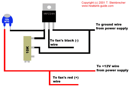

nextvasko написа:Схемата е тип Дарлингтон, може да се използват всякакви средномощен и мощен транзистори, не е задължително да са тези означени на схемата, съответно и да се поставят на подходящ радиатор за охлаждането им.само един въпрос ? тора дето е означно като резистор 10К не трябва ли да е термо резистор ?

Ето една и от мен.
