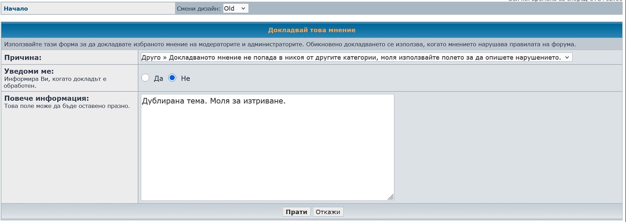

Не виждам от къде да си изтрия дублирането на другата тема!
вт апр 28, 2026 1:13 pmkvd74 написа:
Ако става дума за ТОВА ДУБЛИРАНЕ вече не можеш - освен ти и друг е писал в темата.
За изтриване в първия си пост натисни бутона с червената удивителна и там от падащото меню избери "Друго".
Отдолу в полето "Повече информация:" напиши например "Дублирана тема. Моля за изтриване."
