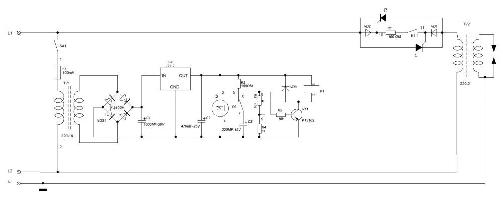

Преди доста време се бях амбицирал да си направя пункшвайц по тази принципна схема, но си остана само като амбиция. :)
Вместо бутона може да се сложи таймер.....примерно с 555 и транзистор или реле.
Само като идея. Инак не бих се осмилил да ти давам акъл, точно пък на тебе. :partyman:
П. Петков - специалист
ср мар 26, 2025 5:38 pmgogo7777 написа:
Преди доста време се бях амбицирал да си направя пунктшвайс по тази принципна схема, но си остана само като амбиция. :)
Вместо бутона, може да се сложи таймер...примерно с 555 и транзистор или реле. Само като идея.
Схемата е работоспособна, но не и на вторичната намотка, където токовете са много големи. Говорим за стотици ампери.
Проблем е и ниското напрежение на вторичната – няколко волта.
Освен това, през резистора, който е последователно на бутона, текат променливи токове, отпушващи антипаралелните тиристори. Резисторът е нискоомен 50–100 Ohm и ограничава гейтовите токове само в момента на отпушване. След отпушване на сътветния тиристор, още в началото на синусоида, през резистора ток вече не тече, защто е шунтиран от този отпушен тиристор. Вместо галваничен контакт, там транзистор или 555 не могат да се сложат, освен ако не са в диагонала на "Грец" и имат самостоятелно, галванично развързано от контура на тиристорите захранване. При това, в случай на "отворен" тиристорен ключ, напрежението, приложено към контакта, е равно на мрежовото, макар и подадено през първичната намотка на трафа. Жална му майка на този транзистор!
Резисторите, паралелни на диодите, увеличават устойчивостта на тиристорите срещу dU/dt, което при синусоидално захранване 50 Hz не е проблем и са излишни.

Недостатъкът й е, че не осигурява четен брой полупериоди и включването не е еднополярно. Такава схема може да управлява трансформатор на първичната намотка, само ако е изчислен да работи с индукция много по–ниска от тази на насищане на магнитпрвода. При такова "асинхрнно" включване той често ще "изръмжава". Ако работната индукция е близо до насищането, максималнотоковата защита ще сработва гарантирано.

Проблема с насищането много лесно се решава с включването на кондензатор и съпротивление в паралел на първичната на трафа без сложните схеми за изключване.
пет мар 28, 2025 8:25 amivanovbg написа:
Включването на кондензатор паралелно на трафа не променя с нищо подмагнитването. Единствено подобрява косинус ф на комплексния товар за източника. Резисторът само ограничава при включване ударния капацитивен ток.

Нещо не ме разбра. Кондензатора и съпротивлението са постоянно свързани към трафа и при изключването трептящия кръг размагнитва магнитопровода. Малко подбор е нужен на кондензатора и съпротивлението в зависимост от мощността. Същия проблем имах с шнека на камината когато работеше на ЮПС. Моторчето по същество е трансформатор с навивка на късо. След неопределен брой ( 5-10-20 пъти) включвания пусковия ток задействаше защитата на ЮПС-а. Тема бях пуснал тук. Моторчето е от този тип https://thermvia.bg/produkt/motor-reduk ... 11-oborota , а ЮПС-а 800 ватов.
съб мар 29, 2025 7:46 amivanovbg написа:
За да се получи резонанс на токовете при такава индуктивност, кондензаторът трябва да е с размерите на трафа, а и резисторът силно влошава качествения фактор на кръга и процесът няма да е колебателен. След включване, резисторът трябва да се окъсява от автоматика, а таймер да го включва отново известно време след отпадане на захранването, като го подготвя за следващото включване, което е усложнение. При това, честотата на "швайсването" ще се намали съществено заради това време. За малки товари става, но за големи – не!

При мен се получава така защото се командва шнека от реле. То изключва независимо от края на полупериода и остатъчната намагнитеност се натрупва. При тиристорно управление и малки токове не би трябвало да има този проблем защото тиристора се запушва при много ниски напрежение и остатъчната индукция в трафа е много малка. При големи токове дори и тази остатъчна индукция е висока въпреки малкото напрежение и се натрупва измествайки точката на насищане на магнитопровода. В един момент напрежението продължава да нараства, а магнитопровода е вече наситен. Тогава трафа престава да има индуктивно съпротивление и тока само от съпротивлението на намотката превишава максималния ток на предпазителя и той гори. Едно добавъчно съпротивление последователно на трафа би решило проблема.
