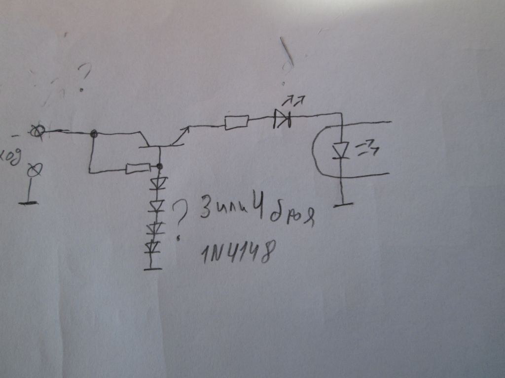

В общия случай входът на този тип SSR не е "гол" светодиод. Може да е направен по няколко начина, но тук ще опиша фабричен образец, който съм проучил преди доста години. На входа имаше класически стабилизатор с транзистор и ценер. На изхода му имаше около 3 волта които през малък резистор задействат оптрона. Вместо ценер се ползваха няколко обикновени диоди. Може би имаше и диод против обратно включване...

А то тока на управляващата верига на SSR може да се мери и без захранване на товарната верига. И след като не е отбелязан на изделието, вероятно е достатъчно малък, за да е причина за повреда на PIR-а. И в това не мога да бъда сигурен, докато уред не потвърди.

Спомням си, че търсих в интернет ПИР със симистор, но не открих такъв. Затова го направих със SSR.
Засега съм сложил резистора, както предложи ivanovbg, и ще ги "дебна" как ще се държат :)

ъпдейт: все повече си мисля, че съм и почти убеден, че самите ПИР-ове са дефектни. Един, сложен за проба, с товар от лед лента с дължина само 10см, изгоря след 10 дена. Захранването мисля, че е качествено, така че нищо не го оправдава.
