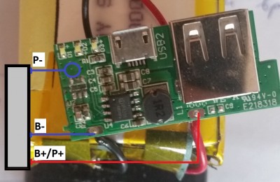

чет май 21, 2020 9:47 pmtzetz009 написа:А мога ли да я прескоча защитата ?чет май 21, 2020 10:50 amimmortala написа:вт май 19, 2020 10:51 pmtzetz009 написа: ....... Та въпросната интеграла работи като защита за акумулаторната батерия ....Пробвах да сложа платката от елмекса да я ползвам за зареждане а моята за разреждане но не стана.
И как да стане . Защитата на акумулаторния елемент е "опукана" ! През нея принципно минава И зарядния И разрядния ток . Интегралната ти схема IP5306 "подава заряден ток" през нея и НЕ Е свързана директно към акумулаторния елемент и затова не можеш да зареждаш през нея !

Защитата ти е на платка залепена за полимерната батерия. Това дето ти е изгоряло е само за зареждане и се грижи за презаряд. Другото е повишаващ ШИМ за 3.7 -> 5 V.

Не бъркай човека ! Няма защитна платка на самата полимерна батерия . С просто око се виждат широките и изводи . Щеше да е хубаво и принципно е нормално , НО НЕ Е ТАКА !
- Мнения: 9
Има ли как да я прескоча или да я изолирал за да видя дали другото по платката работи?

Има няма защитни платки какво от това. Изхвърля се ако има и се връзва директно платчицата на Хидрата. Тя си следи зарядния ток както и разряда и толкова.Ако на батерията има защита то тя пречи защото не получава реалното напрежение на елемента. Разликата е десети от волта но точно колкото да пречи. Даже на линка си има описание ама кой да чете.

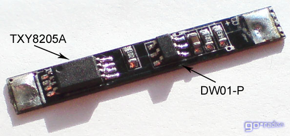

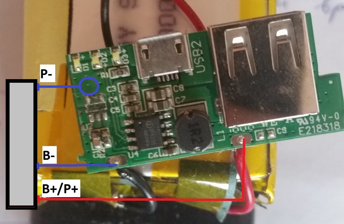

нед май 24, 2020 4:47 pmtzetz009 написа: controller-ic.jpg15898812041081796532845 2.jpgОт къде мога да взема такава платка и на нея има ли изводи както на рисунката обозначени ? Сори че задавам тъпи въпроси но не съм специалист . Мерси за отделното време
Това е правилния начин . Със защитна платка от телефонна батерия . Всякакви други премятания , прехвърляния , блокажи , замоствания и окъсявания са крайно нежелателни !!! Ако беше ненужна интегралната схема нямаше да я слагат !
