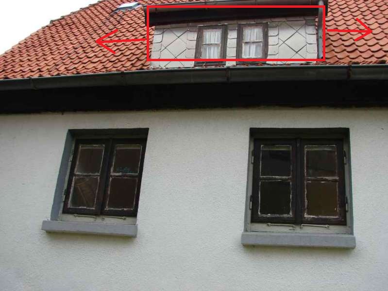

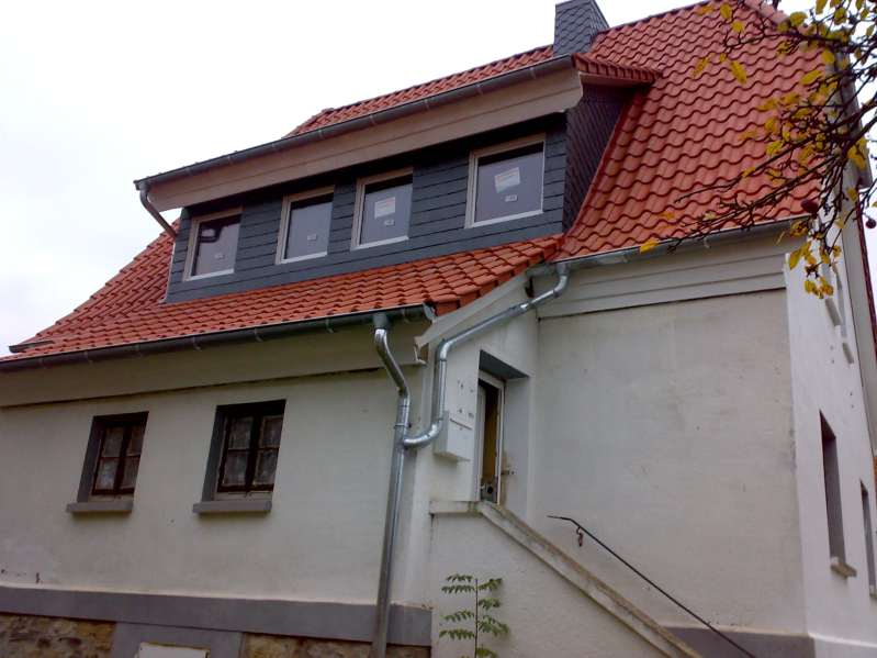

Няколко въпроса ме човъркат... Топлоизолация май не сте правили? Предполагам къщата е тухлена зидария? С бетонна плоча ли е или гредоред? Таванското прозорче дето не ти харесва, на първата снимка изглежда от дясно, след ремонта е отляво :? Снимката ли е обърната или сте променили цялостно покрива? Тези новите прозорци неотваряеми ли са? Ползвате ли консултации на строителен техник или сами решавате кое как да стане?

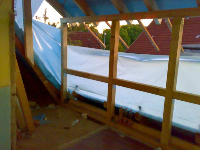

За това прозорче се бъркаш, все от същата страна си е - като погледнеш къщата от пред, се пада от лявата страна. Като купихме къщата имаше две прозорчета (виж на снимката), реших обаче, че искам да уголемя и от две малки прозорчета станаха общо 4 по-големи 100x100 са, всичките са отвараеми. Удължих с около метър и нещо в двете посоки. Това го прави фирмата която ни прави покрива. Те имат и специалист статик, които изчисли и запланува. Това мое изчанчване малко на покрива оскъпи доста, но пък спечелих около 5-6 м2 на него етаж и разпределението се получи така както аз исках.
Това не са таванските етажи, ами 2ря етаж. Тавански етажи имам по-горе. Там също имам прозорци, ама от дясната страна на къщата- от тия на велукс. Ще пусна снимки по-натътък. Там, подпокривното помещение, още не сме го почнали с ремонта, но имам точни идеи кое как трябва да стане и ще споделя. :-D
Иначе целия покрив е nov. С най-новата изолация, с нови керемиди и т.н.

старите прозорци и преди да се направи покрива. План: уголемяване на широчина и височина.
Новия покрив с новите прозорци. 4 прозореца с размери 100x100, всичките отвараеми.

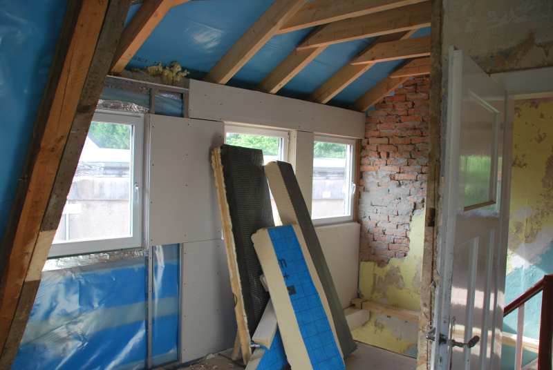

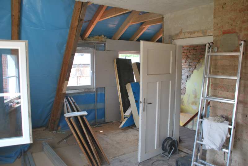

ето и няколко снимки как изглеждаше по време на ремонта (прозорците отвътре)
