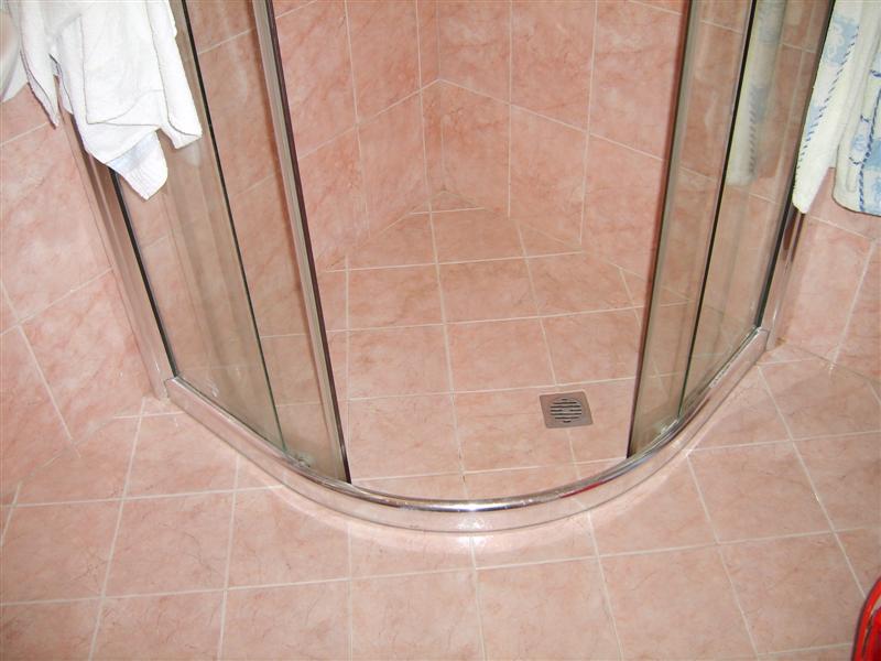

Здравеите,започнах ремонт на банята и стигнах до душ кабината.Много мои познати ме посъветваха да махна коритото.Така и стана. Само че маистора не знае как да направи берт за да спре оливането на водата.Иска да я монтира направо на пода без да го повдига или прегравда по някакав начин.Бихте ли ми пратили някоя друга снимка на такава душ кабина,която е без коритото за да вземем някоя идея.Благодаря предварително

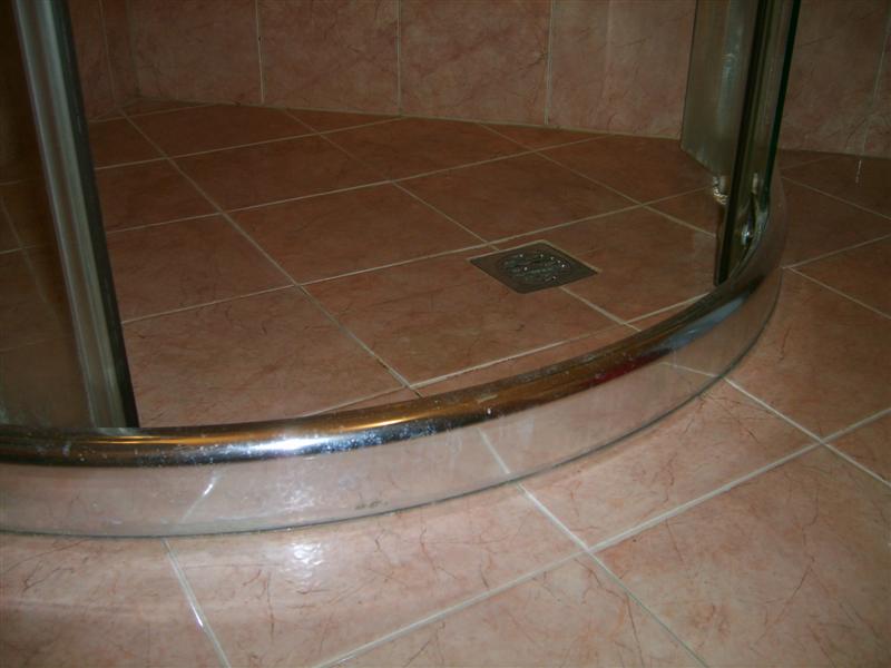

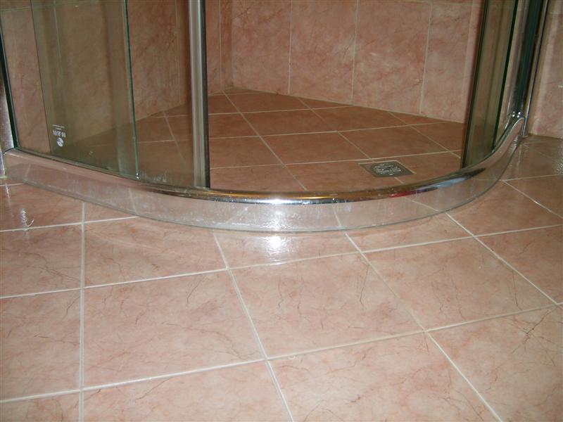

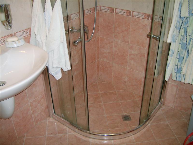

Ето една идея от мен. Кабината е хванта в стената с дюбели, а на пода е залепена със силикон. Слагаш долната лайстна на плочките, очертаваш кривата, после с ракета режеш плочките по очертанието. Лайстната се явява на най-високата точка и е нещо като борд, след нея наклона е към вътрешния сифон.

jpelev написа:Ето една идея от мен. Кабината е хванта в стената с дюбели, а на пода е залепена със силикон. Слагаш долната лайстна на плочките, очертаваш кривата, после с ракета режеш плочките по очертанието. Лайстната се явява на най-високата точка и е нещо като борд, след нея наклона е към вътрешния сифон.Не разбрах къде се режат плочките.Такава лаисна си имам в комплекта . Маистора иска да направи нещо като подиум на които да стъпи душ каб. В тази лаисна са колеленцата,не е ли проблем като се пълни (лаисната)с вода,и как водата се изтича от нея.Ако я разпробия на няколко места с боргия дали ще стане??А също ми дадоха идея да напълня коритото със цимент или нещо такова и да го монтирам-нямало да се спука като е напълнено.
