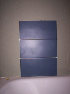

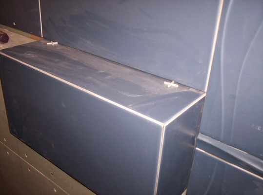

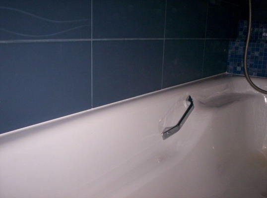

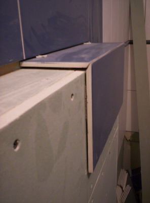

Познайте как съм направил такъв ъгъл с фаянсови плочки в банята :)
Последна промяна от masteradmin на нед май 07, 2006 12:43 pm, променено общо 1 път.
masteradmin - майстор

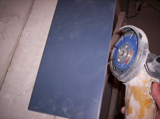

Скосявам ги с флекс с диамантен диск под 45 градуса

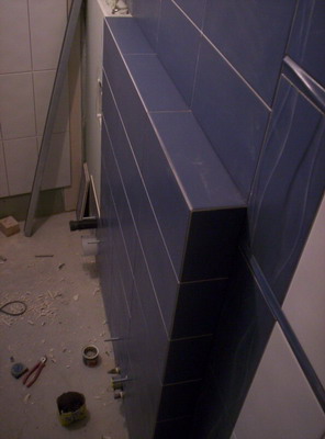

leonardo_vd - модератор
Добро решение админе :wink: , но си трябва и прецизна ръка да се направи такъв ъгъл.
А между другото има и готови такива плочки.
В мойта тоалетна са фабрично скосени, но понякога не продават такива или нямат точно от твоя цвят.

е много ясно че се скосяват с флекс - полученият ъгъл се нарича Герунг и ако става въпрос за фаянс може да се получи и с диск за неметал - много по лесно е , но само за фаянс за съжаление...
всички останали материали се пилят с диамантина
anto81 - напреднал
ЧЕСТНО КАЗАНО НЕ МОГА ДА СЕ СЬГЛАСЯ ЧЕ СТАВА САМО ЗА ФАЯНС САС ДИСК ЗА НЕМЕТАЛ МОЖЕШ ДА ОБРАБОТВАШ ПОЧТИ ВСИЧКО ОТ ФАЯНС ПРЕЗ ГРАНИТОГРЕС ТА ЧАК И КАМАНИ ПРИМЕРНО ВРАЧАНСКИ КАМЬК КОИТО Е ВАРОВИК И СЕ ОБРАБОТВА МНОГО ЛЕСНО ПРОБВАИ :-D :-D :-D :? :? :?
