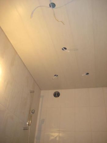

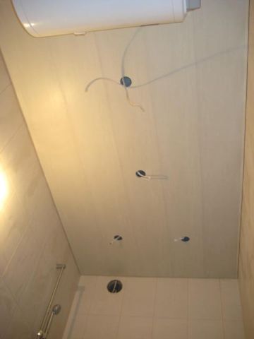

Аз преди 5-6 години правих баня в/у гредоред. Тавана пак беше гредоред и му сложих зелен гипсокартон. Шпакловка и автоемайллак.
Имах известни съмнения за конденз (подклаждани от близки и познати), които не се потвърдиха. И в най-големите студове, конденз на тавана не се получи, а банята не се отопляваше.
Задължително сложи вентилатор.

Ъ-ъъ. Не се бъзикам. И тази е с емайллак - и тук няма конденз.
При всички случай ще трябва да хидроизолираш тавана, за да не бяга влагата по гредореда. Ти ще решиш с какво.
Картона сложих на конструкция с вата.
