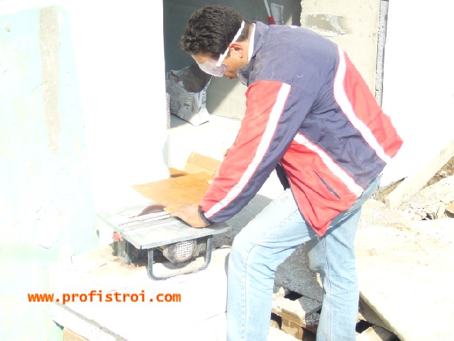

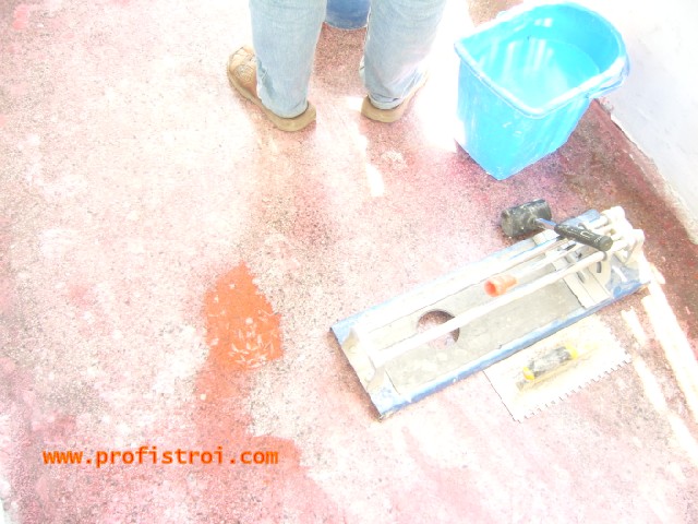

s kakvo se rejiat plo4ki nai dobre na koia firma ot kade da si go kupia i kolko struva
zarkoni_1
- помощник
28 мнения в "riazane na plo4ki"
Rumen Iankov
- Мнения: 591
Аз работя с такава машина и съм доволен от нея.
Profi Stroi
- Мнения: 729

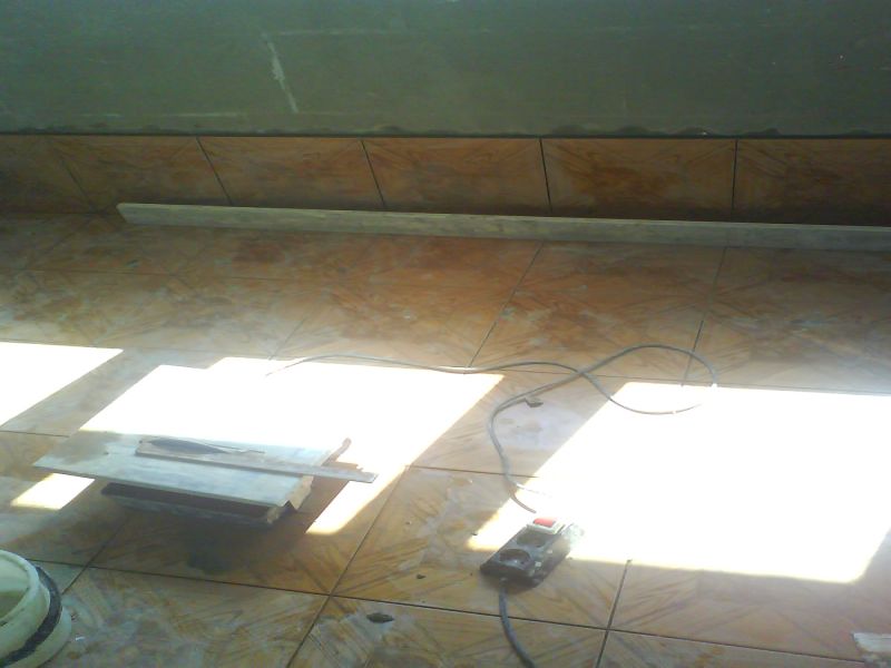

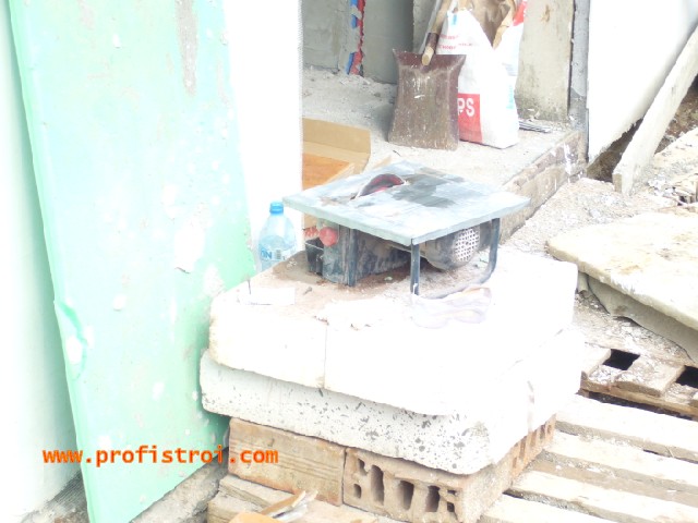

Ето ти няколко и как да боравиш с електрическатата
Задължително ползвай предпазни очила и поставяй предпазителя който върви комплект с машината при покупка
Самата машина може да вземеш от Практикери или Бриколаж на цени от 120-180 според зависи от промоцията и модела
Ако търсиш професионална такава мога да те насоча към дистрибутор но там цените стартират от 600 нагоре
