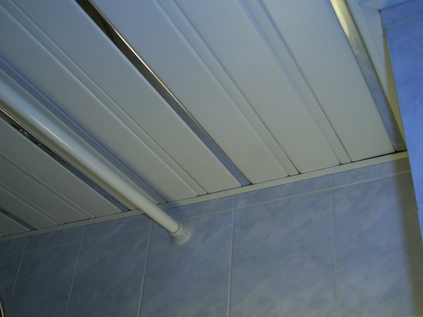

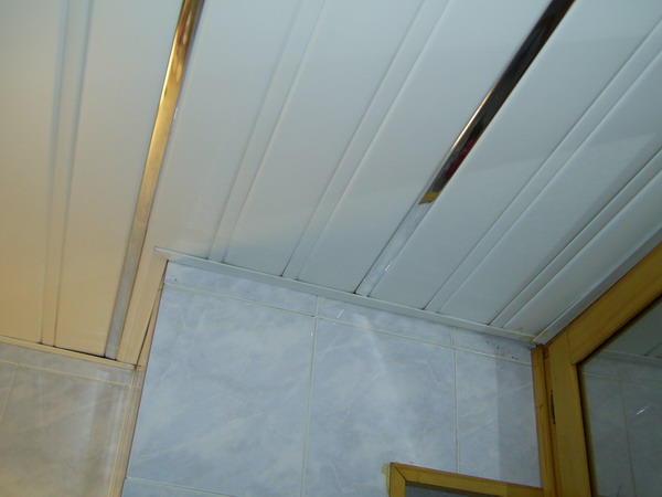

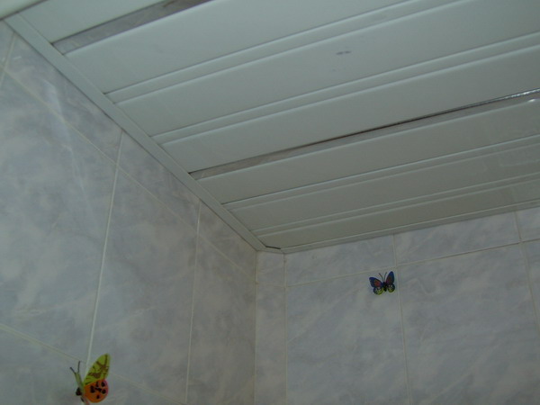

Mоята баня е с хънтър много съм довелен. Ще ти да един съвет след като сложик металната конструкция недей да я мериш с нивелир. Направи я по хоризонталната фуга на последния ред. Иначе тавана изглежда крив дори и да е перфектно нивелиран.
Ето снимки на моя таван, сам съм го слагал. Ако имаш въпроси дай ги.

Велси..това не е хънтър
А на админа казвам браво добре е станало имам само 1 забележка. Защо не изряза и вътрешните ъгли на обкантващия профил на 45градуса

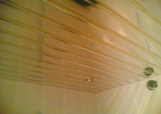

ето и едно мое произведение

Това ми е първия таван ако имаше втори щях доста неща да направя по добре. Раздвам се че само майсторите откриват недостатъци. Хънтъра е много подходящ за мокри помещения.

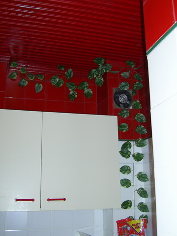

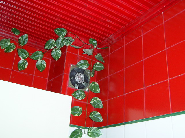

Аз примерно в тоалетна съм си сложил боядисан саджак, които ми остана от спалнята и кухнята. Малко кофти, че точно тоалетната е в бяло, зелено и червено |). Но пък на мене много ми харесва и нямам никакви задни мисли.
