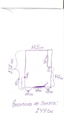

търся идея за най-функционално разположение! помещението е и баня и тоалетна!
XpacTa - специалист
Нещо не успявам да видя добре - тая джвъчка на 73 сантиметра дето е на лявата стена какво е? Мивка ли пише?
XpacTa - специалист
А тоалетната къде каза че трябва да е?
Иначе предполагам че сте забелязали че тая ниша в дъното се е утепала да я преградите и да я направите на душ кабина, мивката вече си знаете къде трябва да е, остана само тоалетната да се уточни според канала.
faiskoto - специалист
канала за тоалетната чиния е в тая ниша но мислим да я изведем отвън на дясната стена!
