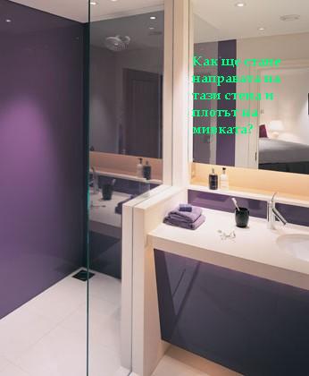

Предстои ми ремонт на банята и в тази връзка ще имам нужда от съвет.
Та много ми хареса една идея тук във форума и се чудя как да я осъществя.
Имате ли идея как мога да направя тази преградна стена, както и плота на мивката?
Първата ми идея бе с тухли и после плочки, но после се замислих дали да не е с гипсо картон. С какво трябва да я покрия в последствие?

Плота на мивката се прави от СКВ - технически камък, а преградна стена не виждам на снимката.

И аз.Тва е огледало бе мой.Отразява десния ъгъл на банята
vidrata - специален-специалист
plumber загледай се хубаво виж долу сифона аз мисля че човека нарича преградна стена стъклото в ляво и това на което е захванато. гледайте не бързайте да пишете.

Прав си :-D Има отражение и ми заприлича на огледална стена :)

Аз съм за гипскартон .Става лесно пък и хубаво.Стига да знаеш как или поне да си виждал :lol:
plumber - специалист
Аз съм за Ytong .Като я гледам тъй около 10 см.е стеничката.Имай предвид,че и стъклото трябва да се закрепи .
Вярно е може и с Ytong въпрос на решение.Захващането не е проблем .
