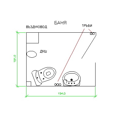

Бих искал ако някой е правил преустройство на баня 3 кв.м да даде идеи за преустройство.
Сега има душ, тоалетна и мивка. Бих искал да добавя и биде но...
Ето сегашното разположение на банята
pipbel - майстор
Не виждам място за биде в тая малка баня.
Пък и за какво ти е....
Монтирай си слушалка със смесител ниско, близо да тоалетната чиния и това е.
моята е малко по малка 1,30 на 1,20 и мисля да я деля на две -на сухо и мокро помещение купих от метро малка преградна стена и мисля на 80 цм да направя малка душ кабина а другото което остава към вратата да е за мивка широка 40см колкото да си измиеш зъбите очите и лицето.и може като идея да обърнеш вратата да се отваря навън-печелиш място за тоалетна чиния или нещо друго.по принцип моето е само баня имам тоалетна отделно.дано съм помогнал.

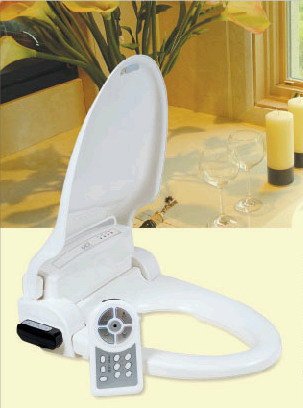

По принцип при скъпите варианти с дъска биде като тази например
си се получава баш самолет, защото има много екстри, които в обикновенно биде отсъстват. Например електронен контрол на топлината на водата, разни масажи, подгряване на седалката, сешоар. Душчето се измива само преди да те измие теб, така че и от хигиенна гледна точка няма проблем.
Я покажи ти какво биде искаш да сложиш.
jarrett - помощник
Е това наистина е сериозна работа, ....само да не те удари тока..!!
