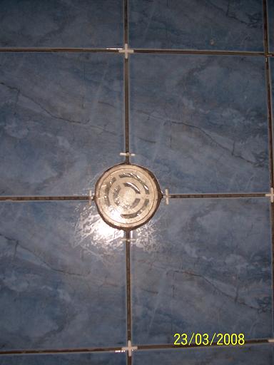

Здравейте колеги! Дойде ред и аз да лепя плочки в баня, за сефте ми е. За сега се спрявам с всичко за да стигна най сетне до плочките. Много ми харесват плочки лепени с фуга 4мм. видях една такава баня и ми хареса много и така си казах че фугите ще бъдат 4мм. на пода и по станите. Чета тука че фугите на баните не трябвало да бъдат големи, защото ще се напукат ли ? Взех фугин на Боро . Мисля че е добър, Дано нямам проблеми. Вие какво ще кажете!

да сложиш еластофикатор във фугиращата смес и като изсъхнат фугите ги мини с силиконов фиксатор на боро и няма да имаш никакви проблеми . можеше да си вземеш някаква фуга предназначена за дебели фуги ( по еластична ,но с еластификатора няма да имаш проблеми .

А как става самото смесване на еластификатора с фугина. Разреден с вода еластификатор 1:1 , и след това се смесва с 1кг фугин така ли? Давам пример от снимката с шишенцето еластификатор и фугина. Колко е това шишенце 1кг ли е и той?

точно тъка се прави , смесват се първо еластификатора и водата ,разбърват се и тогава се прибавя фугата .
шишето е 1кг и този еластификатор е на ISOMAT , но да знаеш че като се прибави еластификатор и фугиращата смес дръпва малко по-бързо от колкото ако е само с вода , и не я оставяй нанесена дълго време върху плочките , че после пада едно търкане

Вече съм взел фугина, и ще видя този еластификатор колко струва и ще си направя сметка. Мерси за съветите, скоро ще кача снимки да видите първата ми баня. Не е кой знай какво...но стана добре въпреки че плочките са от най ефтините 3-то качество... На баща ми не му се даваха мно пари и така... Иначе днеска приключих с плочките и утре ще фугирам и ще снимам.

Ама има ли цветови разновидности от тоя фугин? Иначе вече фугирах само с фугина, понеже съм от Царево тарсих в няколко магазина даже не са и чували за такъв еластификатор, $64EN дали така се казва точно.
