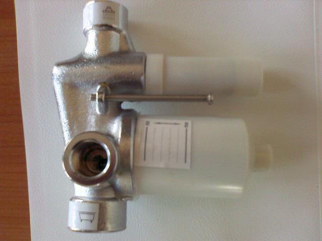

това е смесителя Изображение

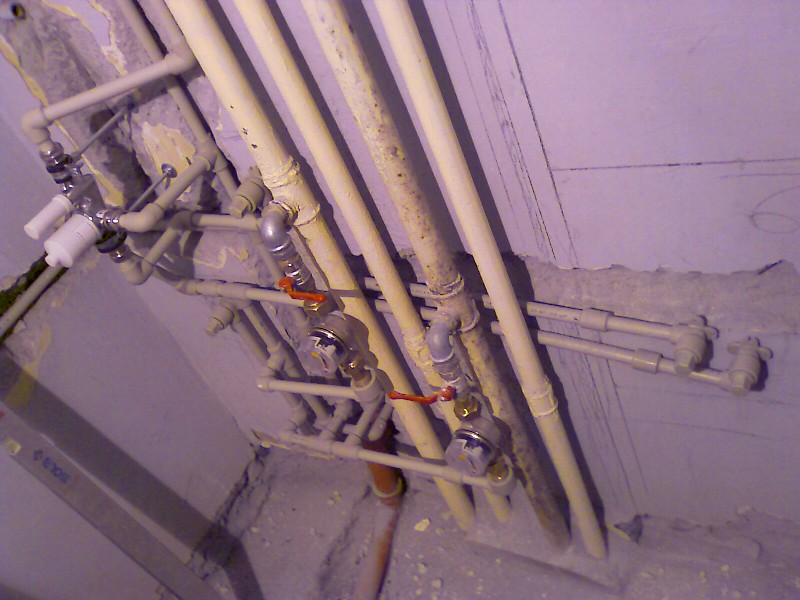

схемата Изображение

Близо до смесителя ще има ревизия за проверка на водомерите, така че ще има някакъв достъп до него.
1.Какви връзки ще препоръчате за смесителя?
2.Начин за монтаж към гипскартон?
Ако можете и снимки на вече монтирани да представите, ще е още по-добре.
Благодаря предварително!
velsi - Почетен майстор
Ако това чудо ще остава зад гипскартона не го прави с меки връзки! Рано или късно ще протекат и ще има ядове. По-добре тръба с алуминиева вложка и съответните фитинги.

това е смесителя
