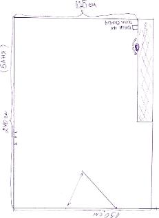

здравейте!дайте идея за баня с размери-дълга 240см и широка 150см откъм вратата и 125см на отсрещната стена. без прозорец е има отвод за вентилация около 60см от едната страна и там е и отвода за канализацията! благодаря!

колебая се за вана или душ кабина! много е малка а и тоя отвод сьщо скасява. ще се наложи и плъзгаща врата
ето схема

а други идеи да ми се предложат за банята от схемата? кое е по удобно за малка баня душ кабина или вана? и има ли вазможност вапреки малкият размер в единият край да остава суха! възможно ли е малката баня да е на 2 нива? може ли някой да ми покаже чрез 3д вариянт на моята схема с размерите? благодаря!
Последна промяна от faiskoto на ср фев 27, 2008 6:09 pm, променено общо 1 път.
Дай размерите от двете страни на вратата.
faiskoto - специалист
цялата стена е 150см а зад вратата остава малко място и затова мисля да е плазгаща! не сам го измерила но не е много мястото!
