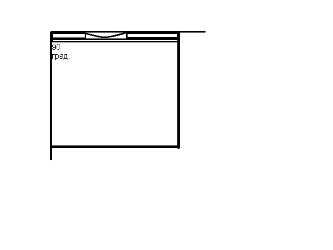

Такааа, значи реших да си монтирам душ кабината и по прочетеното тука разбрах че стените на които ще се монтира душ кабината трябва да са 90 градуса и идеално гладки, но уви при мене не е така едната стена е издута навън около 2-3 см, под тази издатина минават тръбите за водата. Въпроса ми към вас е с какво да прикрепя душ кабината към стените и как и с какво да запълня тази пролука м/у стената и страната на душ кабината?

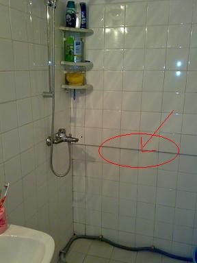

Ето и снимка.

Никой ли няма идея с какво може да се запълни тази пролука :sad: :?:
bullet - специалист
Ами например с втори ред плочки, върху първите :-k

:? Идеята не лоша, само ако межеш да ми кажеш какво да използвам за лепене на втория ред и трябва ли да се направи нещо (да се надраскат примерно) на старитъе плочки (долния ред)?
bullet - специалист
С лепило "Терафлекс". Провери в магазина дали не предлагат и някакъв специален грунд. Можеш за по-добро залепване да надраскаш повръхността на долните плочки.

кривината ти е доста (3-4 см), затова първо подложи гипсокартон. Може дори 2 слоя. По-важното е в ъгъла да са ти 90 градуса, за да не ти зейне коритото. Сега е момента да налепиш различни по десен и размер плочки от вътре на кабината, да направиш ъгъла прав и пр. :wink:

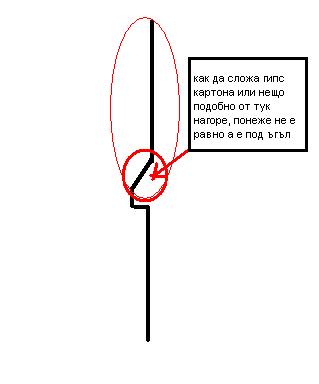

Разбирам,на къде биеш и мисля че ще стане идеално , но не мога да проумея как да изравня горната част понеже погледнато отстрани тази кривина на стената представлява това:
masterval - майстор
Няма значение, в образувалата се триъгълна дупка така или иначе ще влезе лепило, но ако искаш, преди това можеш да запълниш предварително и да направиш права стената преди плочките. Не пропускай да отвесираш и да направиш правия ъгъл - лепенето на плочките ще ти достави удоволствие :wink:
Всъщност, се замислих, дали не ме питаш как да закрепиш картона върху наклона? Ако това ти е въпроса, много е лесно. подложи една права дъсчица и я запъни с нещо за час-два. Дори не ти е нужно да я нивелираш, тя само ще задържи картона да не се свлече. Недей да я приковаваш, например, за да не бликне вода от стената :wink:
