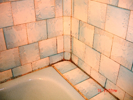

Какви са пък тези заоблени ъгли- дайте снимка- не съм виждала такова чудо! :-D И това е панел?

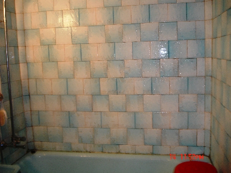

Ето заповядай. Тази баня е правена преди 20 години. Така изглеждат скосените ъгли:
Picture 001.jpg (128.75 KиБ) Видяна 9475 пъти

Ето още една - не знам, как да ги пратя всички с едно съобщение :sad: Между другото чувал съм за вани дълги 1.60м. На времето(преди 7-8 години) се интересувах и в една фирма ми казаха че имат.
Picture 002.jpg (147.3 KиБ) Видяна 9473 пъти
